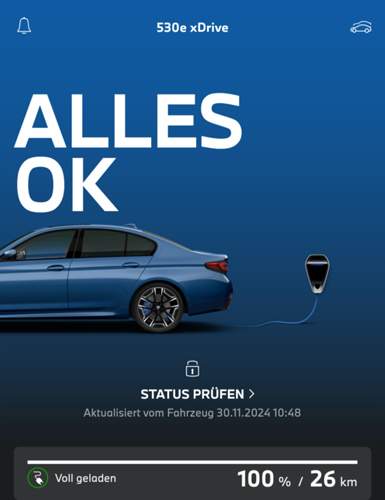

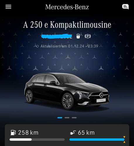

ich habe mir letztes Wochenende einen Mercedes A250e (2023) für meine Frau zugelegt, während mein BMW 530e (2020) weiterhin mein treuer Begleiter bleibt Nach den ersten Tagen mit dem A250e bin ich echt überrascht – und ehrlich gesagt ein bisschen neidisch!
Warum? Die elektrische Reichweite!
Mit dem A250e schaffe ich 65 km rein elektrisch, während mein 530e gerade mal 26 km packt – und das, obwohl beide Fahrzeuge ähnlich große Akkus haben. Beide Werte wurden übrigens im Winter ermittelt, was den Unterschied noch beeindruckender macht!
Hier ein paar Zahlen:
- Mercedes A250e (2023): 15,6 kWh brutto, davon 10,7 kWh nutzbar (Quelle).
- BMW 530e (2020): 12 kWh brutto, davon 10,8 kWh nutzbar (Quelle).
Auf dem Papier nutzt der BMW also minimal mehr der Akkukapazität. Aber in der Praxis sieht’s anders aus. Klar, meiner 530e ist schwerer, hat Allrad und fährt auf 20-Zoll-Rädern – trotzdem hätte ich nicht gedacht, dass der Unterschied so groß ist.
Noch ein paar Details: Beide Autos werden überwiegend innerstädtisch genutzt, mit ähnlichem Verbrauch durch Heizung, Infotainment etc. Auf Landstraßen oder Autobahn sieht die Reichweite des BMW vermutlich besser aus, vor allem durch Rekuperation – da schaffe ich im Winter vielleicht 33-35 km als Prognose.
Wie seht ihr das? Ist das Gewicht wirklich der Hauptgrund für den Reichweitenunterschied? Oder macht Mercedes hier bei der Effizienz etwas deutlich besser?

@nirmalts schrieb am 2. Dezember 2024 um 14:38:59 Uhr:
Dass ein deutlich kleineres, leichteres, schwächeres Auto weniger verbraucht, darf eigtl. nicht überraschen.
Oder wärst du überrascht, dass z.B. ein A180 weniger braucht als ein 530ix?
Die Faktoren hast du im Wesentlichen schon genannt. Gewicht, Räder, xDrive, Stirnfläche, cW, im Winter auch: zu beheizendes Innenraumvolumen etc.pp.
Vielen Dank für deine Antwort!
Du hast natürlich recht, dass ein kleineres, leichteres und schwächeres Auto grundsätzlich weniger verbrauchen sollte – das ist logisch und überrascht mich nicht grundsätzlich. Aber der Unterschied bei der Reichweite finde ich dennoch enorm, vor allem, da die nutzbare Akkukapazität nahezu identisch ist.
Ich hätte erwartet, dass der BMW vielleicht 10-15 km weniger schafft, aber 39 km Unterschied sind schon eine andere Hausnummer. Könnte es auch an der Batterietechnik oder dem Management der elektrischen Systeme liegen? Vielleicht gibt’s da auch Unterschiede, die so stark ins Gewicht fallen?
Der e-Antrieb verdeutlich einfach den durch die Fahrzeugeigenschaften bedingten Mehrverbrauch, weil er kaum "Grundumsatz"/Leerlauf hat.
Ich denke nicht, dass es da wesentliche systemische/technische Unterschiede gibt.
