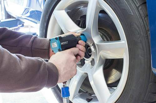

Nachdem ich im Internet sehr viel widersprüchliches zum Thema Heimwerker-Druckluft und Schlagschrauber gelesen haben, fasse ich mal hier meine Erfahrungen zusammen. Gedacht für alle, die vorher noch gar nichts mit Druckluft gemacht haben wie ich und wissen wollen was man so braucht und worauf man sich da einläßt.
Die Hauptaufgabenstellung war mir den Reifenwechsel zu erleichtern. Aber Druckluft ist auch ansonsten immer wieder nützlich.
Der Kompressor ist ein tragbarer mit 1kW, 6l Kessel und 8 Bar Maximaldruck. Diese Geräte werden mit einer standardisierten Schnellkupplung und einem Druckminderer mit zwei Manometern ausgeliefert. Meiner ist von Varo, aber solche Geräte gibt es von vielen Anbietern. Der Kessel ist wichtig, da handliche und bezahlbare Kompressoren die benötigte Luftmenge nicht direkt liefern können. Zudem bleibt der Arbeitsdruck mit Hilfe des Druckminderers durch ihn konstant. Ein Manometer zeigt den Druck im Kessel an. Der Motor wird über einen Druckschalter gesteuert. Er startet bei 6-7 Bar und pumpt bis zum Maximaldruck und macht dabei ganz schön Krach.
Schläuche kann man fertig konfektioniert mit den Schnellkupplungen kaufen. Speziell für den Betrieb des Schlafschraubers sollte man auf großen Innenquerschnitt achten. Er sollte einerseits lang genug sein um bequem arbeiten zu können, andererseits aber nicht zu lang. Das würde unerwünschten Druckverlust bedeuten.
Schlagschrauber brauchen zum zuverlässigen Betrieb Öl in der Luft. Dazu schraubt man einen kleinen Leitungsöler in die Leitung und füllt ihn mit speziellem Druckluftöl.
Der Schlagschrauber selber sollte eine 1/2" Aufnahme haben, damit die normalen Nüsse für die Radmuttern passen. Solche Schrauber haben meist beachtliche Reserven die weit über die an den Radmuttern benötigten 100-150Nm hinaus gehen. Daher sollte er regelbar sein. Ich habe mich für einen Schneider SGS 814 entschieden.
Bei meinem Golf gingen die vorderen Radschrauben extrem schwer. Ich musste da wirklich sonst immer mit vollem Körpereinsatz arbeiten um sie zu lösen. Der Schlagschrauber hat zwar für eine Schraube den Kessel einmal leer geblasen, aber grundsätzlich keine Schwierigkeiten damit gehabt. Alle Kritiker die meinten, dass das mit einem 6l Kessel nicht geht, haben damit nach meiner Erfahrung unrecht gehabt. Es geht in meiner Privatwerkstatt ja auch nicht auf Zeit wie in der Formel 1 und der Kompressor braucht nur wenige Sekunden um den Kessel wieder zu füllen.
Für Reinigungsaufgaben sollte man an Zubehör sich mindestens noch eine Ausblaspistole besorgen.
An Sicherheit ist zu beachten, dass man das Schlauchsystem immer mit dem Druckminderer drucklos macht, bevor man Verbindungen trennt.
Ob sich die Ausgabe von 200 EUR lohnt, muss natürlich jeder selbst entscheiden. Aber sinnvolles und nützliches Werkzeug ist es ganz sicher auch in der kleinen Heimwerker-Version. Und es muss eben nach meiner Erfahrung kein großer Werkstatt-Kessel sein, der dann auch eben schwer ist und viel Platz wegnimmt.

Die handelsüblichen Baumarktschrauber können meist ein Drehmoment von über 300 Nm aufbringen (zumindest laut Herstellerangabe), was man auch oft braucht, wenn man selbst am Auto schraubt. Dazu brauchen sie aber entsprechend Volumenstrom. Der Kompressor sollte mindestens 250l/min liefern können (dazu muss man meistens genauer schauen, weil die Baumärkte in den Werbeblättern meist nur die Ansaugmenge angeben, die abgegebene Menge ist geringer).

Also richtig viel Luft gezogen hat er nur bei den viel festen. Und auch da ist die Wartezeit mit wenigen Sekunden im Rahmen. Deutlich schneller als von Hand geht das alle mal. Da habe ich inzwischen das Gewinde nachgeschnitten und seit dem auch da keine Probleme mehr. Normal feste Schrauben lassen sich zügig hintereinander weg abschrauben.
lässt sich der Schrauber so einstellen, dass zwar festsitzende Schrauben gelöst werden können, er aber beim Anziehen nur ein sehr geringes Drehmoment verwendet so dass das eigentliche Festziehen mit dem Drehmomentschlüssel erfolgen kann?
Klar, das Drehmoment ist ähnlich einer elektronischen Bohrmaschine oder Akkuschrauber einstellbar. Es hilft natürlich auch nicht ganz so trigger-happy den Finger rechtzeitig vom "Abzug" zu nehmen.
