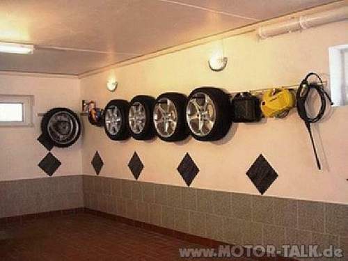

Hallo liebe Insignia-Freunde!
Ich habe bis jetzt meine Räder im Keller aufeinander gestapelt und würde sie jetzt gerne in der Garage über dem Auto an die Wand hängen. Die Wand besteht übrigens aus Beton-Hohlblocksteinen.
Dabei soll die schöne Vorderseite nach vorne schauen. Das bedeutet natürlich, dass die Halter entsprechend länger sein (ca. 23 cm) und trotzdem mindestens ca. 20-25 kg aushalten müssen.
Das Angebot scheint ziemlich beschränkt zu sein. Der Standard-Felgenhalter ist kurz und darauf ausgelegt, dass man die Felgen von hinten sieht. Das schaut halt ziemlich hässlich aus.
Was spricht eigentlich gegen sog. Regalhalter/Regalwinkel? Die sollen sogar eine Tragkraft von 50-60 kg haben. Man könnte sie z. B. oben mit Gummi belegen, damit die Felge nicht verkratzt wird; und durch das Loch an der Spitze kann man etwas gegen Abrutschen durch stecken.
Wie sind Eure Erfahrungen? Habt Ihr ein paar Tipps für mich? Vielen Dank schon mal!

Lass dir vier breite Winkel aus Edelstahl biegen und montiere sie unter den Reifen an die Wand. Sozusagen als Standfläche. Dann dürften die langen Halter keine Probleme bereiten, da sie nur das Kippen verhindern müssen.
So hast du die Schokoladenseite deiner Felgen immer im Blick.

Einmal googeln nach Wandhalter Felgen
Felgen - Reifen Wandhalterung fuer Ihre Räder !!
Sehr funktionelles Set fuer die platzsparende Befestigung Ihrer Alu-Räder, Reifen, Kompletträder an der Wand.
Bestehend aus: 2 x Basisleiste 100 cm lang; 4 Stueck gummierte Wandhalter 33 cm lang; Material: hochwertiges eloxiertes Aluminium.
Lieferung komplett mit Befestigungsmaterial (Schrauben, Duebel).
Durch die gummierten Wandhalter sind Ihre Felgen optimal geschuetzt und verrutschen auch nicht mehr. Kein Hin- und Her Raeumen mehr - einfach die Felgen an die Wand und fertig !!
Bringen Sie Ordnung in Ihrer Garage, Keller etc.
Felgen-gesamt
Themenstarteram 21. Oktober 2010 um 16:37
Danke. Das geht in die richtige Richtung. Ich habe das auch schon ins Auge gefasst. Aber geht das nicht einfacher als mit so einem Aluprofil?

ich habe meine Reifen auch an der Wand hängen. Halterung ist Marke Eigenbau.
Einfach Gewindestangen auf gewünschte Länge zuschneiden und mittels Klebedübel in der Wand befestigen. Gummischlauch über die Gewindestange und fertig. Den Reifen durch eines der Löcher für die Radmuttern über die Stange schieben und mit einer Unterlagscheibe + Mutter sichern. Zum Schutz habe ich unter die Unterlagscheibe noch eine Gummidichtung geklebt.
