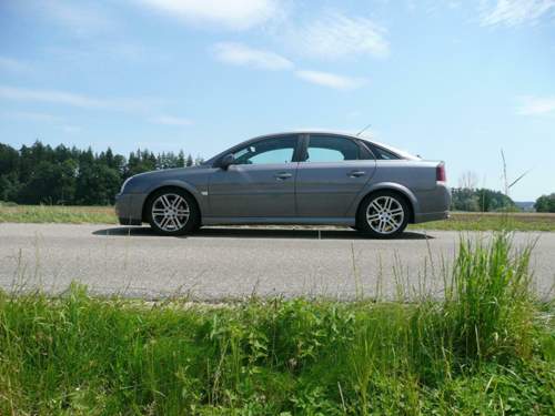

ich hab seit knapp 4 Wochen o.g. Federn in meinem Signum verbaut!
Bin auch echt super zufireden damit. Guter Restkomfort und trotzdem
schön straffes Fahrverhalten.
Nun aber meine Frage an die, die auch H&R Federn haben.
Kann es sein das das Auto vorne tiefer als -40mm kommt????
Hab manchmal schon beim kleinen Bordstein das Problem, das die Lippe kratzt!??
Wie siehts bei euch aus.
Hier ein Bild!!

ich habe auch die H&R Federn verbaut (Bilstein B12) und diese sind merklich höher als die K.A.W ind 55 / 40mm.
Aufsetzten tue ich mit dem GTS und der Irmscherlippe nur recht selten in Parkhäusern oder an höhen Bordsteinen, aber da du die Gummilippe hast ist es egal, die macht ALLES mit und zerstöhrt "nichts"!
Gruß Benny
Musste mal ein paar größere Felgen drauf machen da kommt er wieder ein stückchen höher! HAHA
Ne spass bei seite meiner ist noch tiefer mit H&R 40/40, er ist zum serien Sportfahrwerk noch 40 gekommen!!!
mit Seriendämpfern kommt das Fahrzeug deutlich mehr als die 40mm. War bei mir auch so.
Als ich dann die Bilsteins verbaut habe kam er wieder höher... für die Optik schade eigendlich...
Shorty
Das stimmt.
Bilsteindämpfer drücken mit mehr Kraft raus.
Gruß Benny

Meiner ist mit Bilstein genauso weit runtergesackt wie mit Serie!
(Die waren ja nach 5.000 in Muß.)
Liegt aber eher am schweren Motor!
Kann mir eigentlich schlecht vorstellen, das die Karosse bei dem Gewicht so viel tiefer liegt bei ori Dämpfern!
Die kann man ja schon mit der Hand reindrücken!
Und ob da jetz 20 KG mehr oder weniger auf der Achse liegen, wirds wohl nich machen!
Aber ich bin besser zufrieden mit den Bilsteins. Kann ich dir nur zu raten!
Deine origninalen Dämpfer werden sich dann auch sowieso bald verabschieden.
Die haben sich in die "höhere" Lage der ori Federn eingearbeitet.
Wenn die nun woanders "laufen", werden die ziehmlich schnell laff.

Also, ich kratze auch regelmässig irgendwelche Bordsteine oder Steigungen in Tiefgaragen.
Besonders ärgerlich ist es wenn du beim einparken nicht bemerkst dass sich die Lippe auf dem Bordstein legt, und beim rückwärts raus fahren dann deine Lippe rausspringt. Das sieht dann aus wie die Schnauze von nem Hirschkäfer.
Aber die Dinger sind ja nicht lackiert und flexibel. Also, wieder reinklipsen und gut ist.

messt doch einfach mal den Abstand vorne von der Unterkante zum Boden, dann hat man einen besseren vergleich. ich kann Bennys ANgaben nur bestätigen. Die KAW Federn waren ein wenig tiefer.
