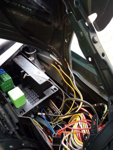

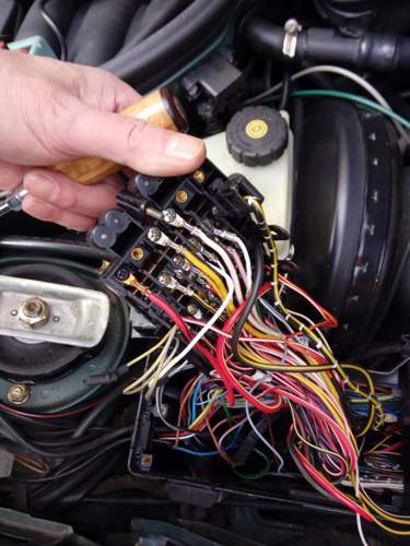

Man kann die die Überwachung der beiden Abblendlicht Birnen aber ganz leicht umgehen/deaktivieren. Da braucht man kein teures umgebautes LKG kaufen!
Einfach das gelbe, gelb/schwarz und weiße, weiß/schwarze Kabel am LKG auspinnen.
die Pinne abknipsen, RIngösen an die Kabelenden krimpen und am Sicherungsträger verschrauben.
Dann geht alles bis auf das Abblendlicht wie immer.
Und ob eine Abblendlicht defekt ist sollte jeder sofort merken
32109170ep
32109171up
32109172vx

Hallo Turbo JoBu
"Man kann die die Überwachung der beiden Abblendlicht Birnen aber ganz leicht umgehen/deaktivieren. Da braucht man kein teures umgebautes LKG kaufen!
Und ob eine Abblendlicht defekt ist sollte jeder sofort merken"
Hab das mal so gemacht. Leider hat es nicht funktioniert.
Bei den Nachforschungen ist mir aufgefallen das die ausgangsseite des LKG abgeklemmt wurde. Der Eingang blieb aber unberührt. Daher denke ich dass das LKG weiterhin einen Falschen Messwert liefert und die Fehlermeldung bestehen bleibt.
Auch das Fernlicht funktioniert leider nicht mehr...
Ich rate mal vorsichtig von dem Umbau ab, und lasse mich gerne eines bessern belehren.
Grüße Flex
Doch das mit dem Umbau des LKG funktioniert.
Nach welcher Anleitung hast du das gemacht?
Wo hast du die ausgepinnten und mit Ringöse versehenden Kabel angeschlossen?

Habe deine Anleitung verwendet und alle 4 Kabel wie du mit Ösen an einer Sicherung die noch nicht belegt war verschraubt.
Die Ausgangsseite scheint ja zu steuern ob Fernlicht oder Abblendlicht an ist.
Canbus Adapter habe ich schon vor ner weile gekauft, will nur in meine Scheinwerferklappen kein Loch bohren...) und der Canbus Adapter passt da leider schlecht in den Scheinwerfer rein...
Die Ausleuchtung ist sehr gut, hängt aber auch davon ab wie gut deine Scheinwerfer innen noch ist und wie hoch der Wasserstand im inneren ist/war...
@Flex-MG schrieb am 11. Januar 2025 um 14:42:20 Uhr:
Wie meine Anleitung? Ich habe doch nur drei Beispielfotos online gestellt.
Die mit Ring Ösen versehenen Kabel kommen nicht auf irgendeinen freien Sicherungsplatz!
Die werden am Sicherungshalter in der 2 Reihe montiert.
Wo, ergibt sich anhand der Kabelfarbe.
Die vorhandenen Kabel werden abgeschraubt, gut Isoliert und nicht mehr benötigt.
Die vier vom LKG abgeklemmten mit den neuen Ring Ösen kommen auf diese Plätze.
Bei dem zu demontierenden weisen Kabel ist noch ein dünnes Kabel mit in der Ring Öse.
Nur dieses muss wieder zusammen mit dem neuen Kabel montiert werden.
Du übergehst quasi das LKG, so das es denkt es wäre kein Licht an.
Alle anderen Leuchtmittel werden weiterhin überwacht.
