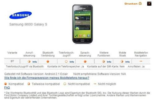

Freunde,
werde demnächst ein neues Handy bekommen und es wird vermutlich ein Samsung Galaxy (hoff das neue S2) werden (Firmenhandy).
Da mein altes Samsung Handy SGHi-780 mit meinem Mondi via BT überhaupt nicht kompatibel war, bin ich nun etwas vorsichtiger. Lt Ford Mobile Connectivity (siehe Bild) sollten die Hauptfunktionen (BT Verbindung, Anruf Annahme, wählen, etc) problemlos funktionioeren, jedoch denke ich nachfragen ist besser :)
Also, hat jemand von Euch Erfahrungen mit diesem Handy? Und funzt das alles ohne Probleme?
Achja, fahre einen Mondeo BJ 05/2010 mit dem Audio 6CD und der Mobiltelefon-Vorbereitung Bluetooth® mit USB-Schnittstelle und Connectivity-Modul (Sound & Connect) aus dem Kinetic Paket.
Danke
LG
Ollie

Themenstarteram 31. Mai 2011 um 11:06
Danke für den Link, allerdings hilft mir das nicht viel weiter.
Ich kann mit absoluter Socherheit sagen, dass vor etwa 1 jahr mein SGHi-780 tortz neuester firm/software sich nicht mit dem Radio verbinden konnte.
Auch mein Händler hat dies nicht geschafft. Dies lässt den Schluss zu, dass zwar wohl die meisten, aber eben nicht alle Endgeräte kompatibel sind.
Deswegen habe ich auf Erfahrungen gehofft.

Und bekommst Du denn beim Erstkoppeln eines Handies die Ansage aus den Auto-Lautsprechern mit dem Hinweis auf den PIN-Code?

ich glaube es gibt ein Missverständnis.
Ja, das sehe ich auch so.
Mit dem Test, ob Du beim Erstkoppeln die Ansage bekommst, kannst Du prüfen, ob Du die aktuelle SW-Version der FSE hast.
Dazu kannst Du jedes x-beliebige Handy nehmen, es darf nur nicht schon bei der FSE bekannt sein.
Du kannst also auch Dein jetziges Handy dazu nehmen, mußt aber vorher dieses aus der Liste der bekannten Handies am Auto löschen.
Wenn Du die Ansage nicht bekommst, hast Du auch nicht die aktuellste SW im Auto, was dann sehr wahrscheinlich die Ursache für Deine Probleme war und auch bei neuen Handies sein kann.
Das wollte ich Dir mit dem Link sagen.

also ich habe das Galaxy
und das funktioniert problemlos mit´m Mondi :-)

Ich habe das Samsung S8500 (Bada 1.2) und kann es im S-Max (gebaut 02/2011) problemlos am Sound&Connect des Sony MP3 anmelden. Lediglich das Telefonbuch kann ich über das Convers+ nicht einsehen.
Ich kann mir kaum vorstellen, dass es, was das Radio und Sound&Connect angeht, Unterschiede zum Mondeo gibt.
am 5. Juni 2011 um 7:01
ich hab seit freitag das galaxy s2 und kann bisher nicht im convers+ das telefonbuch einsehen.
verbindung ect. klappte auf anhieb. aber ich würd halt auch gerne das telefonbuch bedienen können ohne das handy in der hand halten zu müssen.
in einigen handys gibts doch die funktion im bt menü"dienstbefehle senden" oder "gesamtes telefonbuch senden".
das finde ich hier nicht...

so, ich hab die lösung:D
das app bluetooth file transfer laden und installieren, schon funktioniert alles wie es soll.
zumindest bei meinem galaxy s2;)
