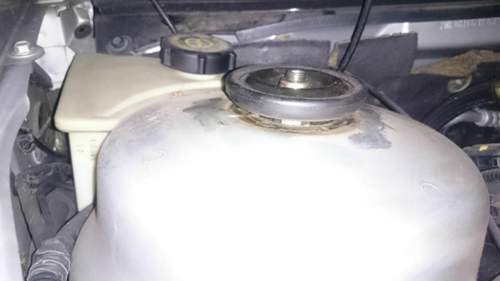

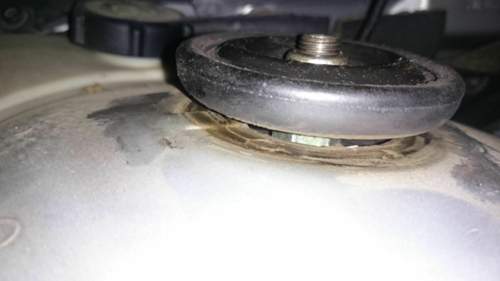

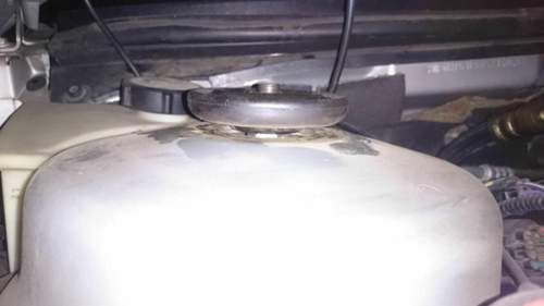

Was mir allerdings gerade bei genauerem hinsehen aufgefallen ist:
Das Gummi über den Domlagern ist in der Luft?! (siehe Fotos)
Hab dann mal 2 Vollbremsungen bei leichtem Anfahren gemacht, tatsächlich beim rechten Lager fühlt man ein klackern bei der Vollbremsung.
Nun frag ich mich in erster Linie wie das Überhaupt sein kann dass das Gummi so in der Luft liegt, so erfüllt es doch gar keine Funktion.
Habe im Internet direkt mal gegoogled wie es bei anderen Cougar aussieht, und tatsächlich, bei einigen ist das Gummi auch in der Luft. Ist das also normal?
Dann wäre das Klackern ja von anderer Natur.
Edit: Ausserdem kann ich das Gummi auf der rechten Seite (da wo es klackert) inklusive der Schraube dadrauf drehen...
Links ist bombenfest.
Dsc-1200
Dsc-1201
Dsc-1203
Da hat wohl der Werkstattmeister gepennt...
Die "Gummis" gehören zum sogenannten "Lenkkopflager". Sie sind das obere Ende der Federbeine.
Da beim Wechseln des defekten Geraffels die Federbeine hin-, her- und nach aussen gedrückt werden
müssen und dabei noch eine riesige Hebelwirkung haben (welche das Lager zerstören würde), ist es
tatsächlich vorgeschrieben (!) die Lenkkopflagermutter um 5 Umdrehungen zu lockern.
Passt soweit also... - nur sollte man sie zum Abschluss auch wieder festziehen!
Ist wohl vergessen worden...
Zur 0,5 - 1 cm Abweichung im Lenkrad.
Ist noch gar nicht relevant, aber rein interesshalber mal für später:
Ist im Grunde unbedeutend und könnte der Werkstatt da keinen echten Vorwurf machen.
Berücksichtige, dass Du im Moment auch etwas überempfindlich darauf achtest.
(Nebenbei: Wie definierst Du 5mm Abweichung von gerade? Wasserwaage, Kante vom Armaturen-
brett, Unterkante Windschutzscheibe, Abstand zum Dach, zum Sitz... ? )
Die Vermessung erfolgt auf einem absolut waagerechten Prüfstand, Fahrbahnen sind für gewöhnlich
mehr oder weniger stark nach rechts geneigt (Regenablauf). Allein das verursacht bereits ein Gegen-
steuern. Andere Möglichkeit: Tatsächliches Fahrergewicht weicht vom, bei der Einstellung mit 75 KG
angenommenen Gewicht ab.
Wegen der Lenkkopflager würde ich wieder zur Werkstatt fahren und beanstanden.
Da haben zwei Leute gepennt:
1. Der Mechaniker, der das Wiederanziehen vergessen hat.
2. Der Werkstattmeister, der die Arbeit von Nr. 1 überprüfen müsste und dem es zumindest bei
der Probefahrt (offensichtlich wurde darauf verzichtet) hätte auffallen müssen.
So... - und dann darf nach dem Festziehen der Lenkkopflager die Fahrwerkseinstellung wiederholt werden.
Ohne fixiertes Lenkkopflager ist das Fahrwerk nicht sinnvoll einzustellen. Es ändern sich im Fahrbetrieb
fortlaufend der Sturz, der Vor-/Nachlauf und damit zwangsläufig auch die Spur.
Lasse Dich da auf nichts anderes ein!
Und mache nach der Reparatur eine Probefahrt. Wenn dir dann etwas auffällt (Schrägstellung Lenkrad),
dann drehe unmittelbar um und kehre zur Werkstatt zurück.
Nicht, dass man dir sonst erzählt, Du hättest in der Zwischenzeit wieder einen Bordsteinkontakt gehabt
und somit selber schuld...

Ach das findet ihr schon schlimm? Wenn ich euch alles erzählen würde was mir auf dem Herzen liegt...
Der Wagen war (wie ja schon hier ersichtlich wird), fast 6 Wochen bei Ford. In diesen 6 Wochen hatte ich alles von plötzlich abgerissenem Bremssattel, Radlager, Antriebswelle, DELLEN UND KRATZERN AUF DER RECHTEN SEITE bis zu Fett AUF DER BREMSANLAGE!
Heute wurde das all das behoben.
Jetzt hab ich natürlich andere Mängel...
Die neue Antriebswelle hat nun einen Schnitt in der Manschette durch den Fett im Stand schon tropft...
Natürlich soll dies schon da gewesen sein als ich die Antriebswelle dahin gebracht hab.
Dies ist mir NATÜRLICH wärend der 60 Minuten Bus fahrt mit Bremssattel und Antriebswelle in der Hand nicht aufgefallen, den Mechanikern ist dies bei der Überprüfung der Teile auch nicht aufgefallen...
Und wenn das mal alles wäre.
