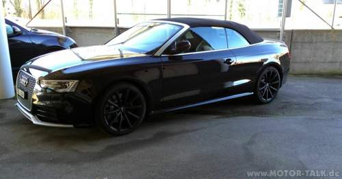

Hier noch die Brock und die Corniche Felge zum RS5.
.... und Luxis bbs ch r. Schöne Felge, aber andere Felgen passen mE noch a bisserl besser.

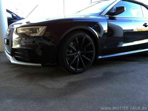

Noch ein Bild von meinen Winterrädern.
