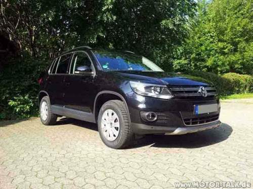

Sodele, meiner ist jetzt etwa zwei Wochen alt und hat inzwischen um die 2.500 km auf der Uhr stehen, zuvor hatte ich einen bis auf kleine Details identischen mit 140PS TDI, mit dem ich im letzten halben Jahr knapp 30.000 km abgespult habe.
Nachdem ich mich an die Leistung und den Verbrauch des alten gewöhnt hatte, bin ich schon jetzt beeindruckt, wie groß der Unterschied zum neuen mit 177 PS in der Praxis tatsächlich ist: Während der alte an der langen Steigung meiner Hausstrecke bei 100 bestenfalls den 6. Gang bemühte, schiebt der neue gemütlich im 7. rauf. Überhaupt liegen die Schaltpunkte in allen Gängen spürbar früher (2.-3. bei 25 statt 30, 4.-5. bei 50 statt 55, in der Ebene bei 70 in den 7. Gang), und das DSG schaltet beim Abbremsen später zurück; sehr angenehm, wenn beim zügigen Abbiegen der 3. gehalten wird statt wir vorher hektisch den 2. Gang zu bemühen - das war nämlich recht nervig auf Dauer. Insgesamt bin ich also bei identischem Fahrprofil mit niedrigeren Drehzahlen unterwegs, und das wirkt sich auch jetzt schon auf den Verbrauch aus - aktuell 0,2-0,3 l/100km weniger, langfristig rechne ich mit einer Ersparnis von einem halben Liter.
Speziell auf der Autobahn verfügt der Wagen jetzt über die Leistungsreserven, die ich beim alten stets vermisst habe: Bei Tempomat 130/140 mal schnell einen Überholvorgang abkürzen, weil von hinten einer angeflogen kommt - kein Problem mit dem stärkeren Motor, während der alte sich da schon arg abgemüht hatte, feine Sache. Auch ganz nett: Beim ersten Ausfahren kam die Winterreifenwarnung (210) quasi gleichzeitig mit dem Hochschalten in den 7. Gang :eek:
Und ja, der neue läuft wirklich leiser, schon beim Kaltstart und erst recht auf Betriebstemperatur, und gefühlt auch geschmeidiger - aber das kann täuschen, weil er im Mittel niedriger dreht.
Prima Sache auch die Schaltpaddel am Lenkrad, die nutze ich vor allem, um beim Ausrollen die Segelfunktion abzuschalten (kurzer Zug links) oder beim Beschleunigen im großen Gang zu bleiben (kurzer Zug rechts) - beim alten musste ich dafür immer die Schaltgassen wechseln ...
Was ich aber gar nicht vermisse, ist der Fernlichtassistent: Der machte seine Sache zwar im Großen und Ganzen recht ordentlich, aber -
- das langsame Aufblenden nervt,
- beim Abblenden bin ich manuell schneller (weil ich schon auf den Lichtkegel reagieren kann, und nicht erst, wenn ich die Scheinwerfer des Gegenverkehrs sehe),
- Die Erkennung von Rücklichtern und auch Radfahrern (von vorne oder hinten) ist nicht so zuverlässig,
- Stark reflektierende Schilder werden mal zu spät erkannt, sodass es blendet, mal so früh, dass sie abgedunkelt werden udn ich sie nicht mehr lesen kann, und
- Zusammen mit Nebelscheinwerfern unktioniert's gar nicht, weil für letztere der Lichtschalter manuell auf Abblendlicht gedreht und herausgezogen werden muss, die FLA aber nur auf AUTO aktiv ist.
- Außerdem ist mit FLA der Bereich vor und über dem Innenspiegel mit den Sensoren zugebaut, das erschwert die Sicht an Ampeln oder in Serpentinen.
Ansonsten bin ich bislang top zufrieden, wobei mir gerade was einfällt: 177PS und 380Nm aus einem zwei Liter großen Vierzylinder-Diesel sind heute Stand der Technik und das auch standfest, was man so liest und hört. Vor fast genau zehn Jahren hatte ich übrigens meinen Vectra C Caravan bestellt, ebenfalls 177PS aber nur 370Nm - damals war dafür noch ein drei Liter großer V6 nötig, der allerdings als Benchmark in Sachen Laufkultur galt.
... aber das nur am Rande ;)
