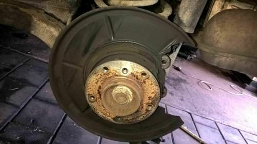

Zum demontieren/Austauschen der Bremsscheiben bzw. Radnaben hinten, wird der Bremszylinder bei Peugeot NICHT ausgebaut..! Ausgebaut werden nur die Bremsklotzaufnahmen-/Schächte samt Bremsklötze mit federn. Zum Ausbau der Bremsklötze muß unten ein Splint entfernt werden und das Sicherungsblech in dem er sich befindet nach außen heraus geklopft werden. Danach kann alles andere demontiert werden.
Seht euch vorher genau die Anordnung der federn an oder macht ein Bild davon bevor ihr alles zerlegt..! Beim Zusammenbau mit neuen Bremsklötzen muß der Bremszylinder und dessen Nachstellung für Handbremse zurückgestellt werden..! Zum Montieren des Schachtes an den Bremszylinder schreibt Peugeot müßen neue Microverkapselte Schrauben verwendet werden..! Vergesst nicht wenn alles fertig ist vor dem wegfahren ein paar mal die Bremse zu treten, sonst habt ihr beim rausfahren aus der Werkstatt erst mal kaum Bremswirkung..!!!
Achtet bitte IMMER darauf das die Auflageflächen der Radnaben zur Bremsscheibe / Bremstrommel, an den Scheiben/Trommeln innen wie außen selbst, sowie die Rad-Auflageflächen
100%ig frei von Rost, Schmutz und auch von Fett sind..! Nur die Mittenzentrierung ALLEINE sollte nur mit Hitzebeständigem Fett (Kupferfett, Keramikpaste, Plastilube) dünn BESTRICHEN nicht bespritzt werden (das sorgt dafür das ihr nicht wie ich es schon mußte die Felge oder die Bremsscheibe mit dem Vorschalhammer runterholen müßt wenn die lange drauf waren.
(Wird bei anderen Marken bei jedem Kundendienst vom Hersteller angeordnet)..!!
Ich mache all diese Flächen außer Alufelge und andere Aluteile ( ist zu weich für dafür) immer mit einem Winkelschleifer+Zopfbürstenaufsatz (dort soll nichts vom Material WEGGESCHLIFFEN werden!) und danach mit Bremsenreiniger und einem sauberen Tuch alles, auch die Bremsscheiben sauber. (siehe auch Bilder unten - Nicht-Peugeot-Radnaben: Vorher/Nachher)
Fett oder Öl an den Bremsflächen selbst, egal wie wenig hat da nichts zu suchen..!! Dieses sorgt außerdem dafür das ein Bremsbelag "Verbrennt"..! Fettige oder sonst verschmutzte Auflageflächen sorgen dafür das dort eine oder mehrere Scheiben "eiern" und dafür das sich Radschrauben lockern können (durch setzen der Verbindung)...
Wer diese MINDESTANFORDERUNGEN nicht beachtet, der Meinung ist das braucht es nicht oder nicht beachten will, ist ein allgemeingefährlicher Pfuscher...! Finger weg..!!!

Vorher, so sollte es Nicht aussehen..!
So sollte es beim zusammenbau aussehen..
