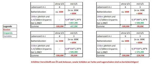

Bei meinem letzten Wagen hat mich Start Stopp irgendwie genervt und deswegen war es 5 Jahre deaktiviert. Ich vermute dass das beim neuen ceed nicht möglich ist und man jedes mal das System deaktivieren müsste wenn man losfährt. Sehe ich das richtig?
Als das System aufkam hatten viele Leute bedenken dass der Motor, oder Teile davon schaden nehmen. Auch dass man, sofern man nicht in der Großstadt lebt, keinen Einspareffekt hat.
Wie macht ihr das, lasst ihr das System einfach machen? Gab es bei euch Defekte aufgrund des Systems und wie bewertet ihr die Einsparung anhand euren Fahrprofils? Wir wohnen ländlich und es gibt auf 25km Arbeitsweg nur 2 Stopps die unter einer Minute sind. Es wird übrigens ein Schalter bei uns, falls das eine Rolle spielt.

Also bei kia funktioniert Start stop nur wenn die Natter min 84 Prozent hat also ist das Quatsch mit dem Batterie Verschleiß und der Rest geht nicht kaputt davon abgesehen 7 Jahre Garantie .

Meine Batterie war nach 4 Jahren hinüber... Ich deaktiere Start-stopp nun immer... nervt eigentlich genau wie das Keyless-system... dieses ganze elektronische Klimbim braucht kein Mensch....Kostet Geld und Nerven
Laut ADAC hat eine Batterie eine durchschnittliche Lebenszeit von 4-5 Jahren. Also wenn sie mal nach 4 Jahren futsch ist, ist das absolut kein Indiz, dass die Start-Stopp Automatik allzu negativen Einfluss hat. Sie wird sicherlich einen negativen Einfluss haben, durch die Entnahme für Verbraucher an der Ampel. Allerdings wird sich das nur signifikant auf die Lebensdauer der Batterie auswirken, wenn die Start-Stopp-Automatik im Stadtverkehr ständig im Einsatz ist. Und in dem Fall werden die Extra-Kosten für die Batterie vermutlich durch die Spritersparnis mehr als aufgewogen.
Das Problem bei Start/Stop ist weniger die Batterie... Eine Batterie kostet ca 100€ und das "Problem" ist vom Tisch. Es sind aber noch einige andere Bauteile davon betroffen.
Szenario Autobahn: mal 10 Min mit Vollgas über die Bahn, der Turbolader heiß, auf den Rastplatz runter, Gang raus, Motor aus. Der Turbolader bzw die Welle findet das sicher nicht so geil, wenn sie trocken läuft, weil die Ölpumpe aus ist. Da dauert es nicht lange und der Turboschaden ist vorprogrammiert.
Zusätzlich belastet werden, wer hätte es gedacht, der Anlasser, der den Motor dann jedes mal wieder starten muss. Klar, der Motor ist warm, Öl auch, geht somit locker von der Hand. Dennoch muss der Anlasser den Motor einmal mehr starten. Somit erhöht sich auch da der Verschleiß.
Thema Nockenwellenlager: Die Nockelwelle "schwimmt" auf einem Ölfilm, auf den Nockelwellenlagern. Wenn dieser Ölfilm abreißt, trifft die Nockenwelle auf die Lager. Das passiert bei jedem Abstellen des Motors. Und bei Start/Stop noch öfter.
Meine Meinung: Start/Stop ist ganz nett für die Öko's, weil der Motor kein CO2 im Stand ausstößt, da er aus ist.
Aber was die Haltbarkeit angeht... da bin ich kein Fan von. Und bei der Produktion einer Batterie, Anlasser, Lagerschalen etc, fallen sicher mehr CO2 an, als der laufende Motor im Stand ausstoßen würde.
Merke: Was ewig hält, bringt kein Geld.
