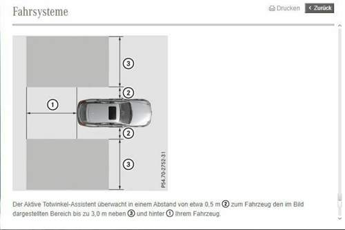

@Der_Landgraf danke für den Bericht. Ich habe gerade vor 4 Wochen meinen X218 bei Lorinser in Waiblingen gekauft und vor wenigen Tagen abgeholt. Ähnlich wie bei Dir lief die gesamte Kommunikation über Mail, WA und Telefon ab. Und auch bei mir wegen der JS ohne Risiko. Übrigens ebenso ein „Final Edition“ in der gleichen Farbe... ;)
Bei 73.059km wurde bei Dir der TWA-Sensor hinten rechts getauscht. Ist das eine Schwachstelle? Mein TWA rechts spinnt nämlich auch und der Wagen hat erst 29.000km runter. Ich dachte, das wäre mittlerweile abgearbeitet, zumindest die letzten 212er hatten mMn keine Probleme mehr damit. Ist ein Fall für die Garantie.

Ich vermute die TWA Sensoren sind durchweg die Schwachstelle der X/C218 sowie den W/S212er unabhängig vom Baujahr.
Bei meinem X218 aus BJ 03/2017 - EZ 08/2018 hatte ich das selbe Problem.
Habe meinen CLS wie gesagt um April 2020 mit Jungfräulichen 30.000 km gekauft und hatte ab September ebenfalls sporadisch Probleme mit dem TWA.
War dann im November wegen noch ein paar weiteren Kleinigkeiten in der Werkstatt und die Diagnose dort lautetet TWA Sensor links defekt. Dieser wurde dann bei KM-Stand ca. 38.000 auf Garantie gewechselt.
Also kann ich mir gut vorstellen, dass dieser trotz deiner erst 29.000 km ebenfalls defekt sein wird.
Die Einbauposition der Radarsensoren im hinteren Stoßfänger ist einfach nicht optimal gelöst und somit bekommen die Sensoren immer das ganze Spritzwasser etc. ab.
Ich hatte zwar auch gehofft das MB dies zum Ende der Baureihe verbessert hätte oder die Wasserablaufbohrungen vom Werk aus mit in die Produktion genommen hätte, aber unsere defekten Sensoren scheinen dies wohl leider eher nicht zu bestätigen.

Bin mit meinem Shooting Brake auch deutlich zufriedener als mit meinem W205... auch wenn der X218 die spürbar ältere Konstruktion ist (oder gerade deswegen?). Nutzungsprofile und Gewohnheiten ändern sich eben.
Das mit den Radarsensoren im Heckstoßfänger scheint dann im CLS ja durchaus ein Thema zu sein.
Mein Wagen hatte hinten rechts einen kleinen Bagatellschaden beim Vorbesitzer (die Mercedes Reparaturrechnung ist vorhanden) und ich hatte es auf diesen Vorfall geschoben.
Schaue mir das im Frühjahr nochmal in Ruhe an, vielleicht gibt es eine Möglichkeit diese Sensoren irgendwie nach innen "zu verkleiden" und somit nicht dem Spritzwasser und Schmutz weiter auszusetzen.

Ja die Sensoren habe ich auch letztes Jahr auf Kulanz neu bekommen inkl neuer Kabelbäume und Steuergeräten, da ich bei Nässe immer wieder einen Ausfall des Systems hatte.
Dann werde ich mir wohl einen größeren Wagenheber besorgen müssen, da die aktuelle Aufnahme viel zu klein ist und die Kunstoffblöcke einfach zerbricht.

Bei dem Wetter momentan steigen sie nämlich sporadisch immer wieder kurzfristig aus. Ich hoffe nun, das nicht auch noch der rechte Sensor oder wie von
@Stroky750
beschrieben die Steuergeräte oder Kabelbäume einen defekt haben.
Bekomme zwar noch keine Fehlermeldung wie bei dem defekten linken Sensor, aber bei Gischt und regen leuchten immer wieder kurzfristig beide Dreiecke während der Fahrt permanent rot (ohne Hindernisse neben mir)
Bei mir kam es dann zum Ausfall der Assistenten im KI, Spurhalteassistent, aktiver Totwinkel etc. Das konnte Mercedes bei der letzten Inspektion dann auch sehen und hat entsprechend alles getauscht. Wie immer bisher ein super Service.
Einfach mal ansprechen beim Händler, sollte denen sehr bekannt sein.
