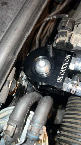

Einbauort:
Direkt neben dem Dieselfilter.
Der dort vorhandene Stahl-Winkel wurde mittels Zange nach oben gebogen, um Platz zu schaffen.
Typ:
SIMOTA Oil Catch Can Aluminium Silber
(hat geignete Abmessungen und im Gegensatz zu den meisten anderen OCC´s ein "Innenleben")
Modifikation:
Um die Effektivität noch zu steigern, habe ich den oberen Teil des Tanks durch die Auslassöffnung vorsichtig mit Edelstahl-Spiralreiniger/Topfreiniger befüllt. Edelstahlwolle ist ungeeignet, da meiner Meinung nach zu "brüchig". Wer will schon Metallpartikel im Turbo/Ansaugtrakt/Motor! ;-)
Zubehör:
Das beigefügte Befestigungszubehör und die blauen Schläuche habe ich nicht verwendet, nur die große Befestigungsschelle die die OCC umfasst.
Habe mir in der Bucht 14mm schwarzen Diesel-Ölschlauch, sowie passende Winkel-Schlauchverbinder, Schlauchadapter und Schlauchschellen besorgt.
Schlauchanschluss:
Beiliegende 14 mm Anschlüsse in die OCC geschraubt.
Einlass: 14 mm Ölschlauch mittels Adapter mit vorhandenem Schlauch von der KGE-Entlüftung verbunden.
Auslass: 14 mm Ölschlauch mittels Winkel-Verbinder und Adapter mit vorh. Schlauch (der in das Luftrohr kurz vorm Turbo mündet) verbunden.
Befestigung:
Mittels Kabelbinder an dem nach oben gebogenen Stahl-Winkel und der Befestigungsschelle.
Damit nix klappert habe ich an einigen Stellen die OCC mit selbstklebendem Schaumgummi-Isolationsmaterial versehen.

Ergebnis:
=> Ungefähr 190 ml abgeschiedenes schwarzes Öl, welches nicht den Ansaugtrakt verschmutzen konnte! :-)))
Es ist kein Wasser enthalten, nur reines Altöl.
Das Glas ist übrigens ein 250 ml Senfglas.
Fazit:
OCC funktioniert zuverlässig, bleibt auf jeden Fall verbaut und wird alle 15.000 km entleert.

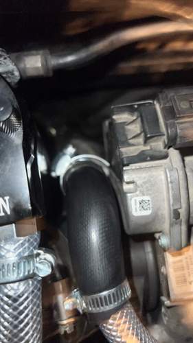

Am Einlass:
1 Stck. 18mm x 14mm Schlauch-Verbinder
http://www.ebay.de/.../131188794431?...
Am Auslass:
2 Stck. 14mm x 14mm Eck-Schlauch-Verbinder
http://www.ebay.de/.../171578416232
Beide Eck-Verbinder müssen aber an beiden Seiten gekürzt werden. (z.B. mit kleiner Bügelsäge)
Die unsauberen Kanten dann sorgfältig mit Feile und/oder Entgrater bearbeiten.
Da der Originalschlauch direkt am Luftrohreinlass (vorm Turbo) einen größeren Innendurchmesser
(ca. 20 mm) hat als der Rest des Schlauches (18 mm), habe ich ein kurzes Stück des gekauften Schlauches in den Originalschlauch gesteckt und dadurch als Innendurchmesser-Verringerung benutzt.

Hier noch weitere Fotos von den Anschlüssen:
