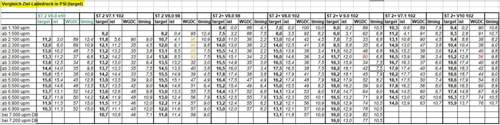

Zum Ladedruck: Serie wird, wenn ich mich richtig erinnere, je nach Umwelteinflüssen zwischen 0,3 und 0,6 bar geregelt. Die Leistung von 306 PS/400NM soll ja sowohl bei 0 als auch bei 50 Grad Ansauglufttemperatur zuverlässig zur Verfügung stehen, um ein Beispiel zu nennen. Deshalb wird man im Hochsommer und Serien-Ladeluftkühler bei um die 0,6 bar liegen.
Mit der MHD Stage 2+ 102 V10 (ich habe einige Versionen getestet und mitgeloggt) komme ich im Maximum auf 18,7 PSI, was 1,29 bar entspricht.
Zwischen 5500 und 5800 upm, wo der N54 mit ausgequetschten Serienladern seine Maximalleistung erreicht, schaffen meine Lader noch rund 16 PSI (=1,1 bar). Da sollte man spätestens schalten. Damit sich das nicht so zugeschnürt anfühlt, wird obenrum noch gut Frühzündung gehalten.
Im Anhang meine Logdaten mit den von MHD immer wieder neu herausgebrachten Map-Versionen über die letzten Jahre. Hab damals eine Tabelle erstellt, wo man die spürbaren Unterschiede bei der Leistungsentfaltung auch mit Daten belegen kann. Die ganz rechte Version ist seit einiger Zeit mein Favorit.
Kurze Erklärung für alle Interessierten:
target-Spalte = Ziel-Ladedruck
ist-Spalte = tatsächlicher Ladedruck bei der Drehzahl
WGDC = wastegate duty cycle (so stark müssen die Wastegates "angesteuert" werden, um das Ziel zu erreichen
timing = Zündung
Der AFR-Wert ist bei MHD eher im sicheren, also etwas fetteren Bereich von ca. 12-12,5 bei der V10.
