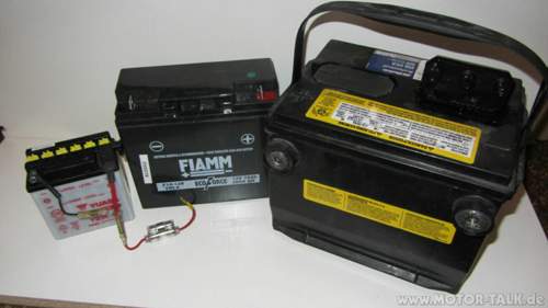

ich hab mal als Beispiel ein Bild aus meinem Fuhrpark gemacht und da auch alle verschiedenen Typen mit dabei:
- die von aussen leicht einsehbare mit Entlüftungs"schnorchel"
- die absolut verschlossene und somit lageunabhängig einbaubare
- die teilgeschlossene ohne Schraubverschlüsse und Aussenkontrolle aber trotzdem ohne Schaden zu öffnen
mfg
