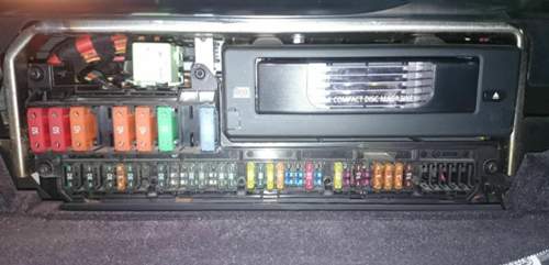

Haste du ein komfortzugang , wenn ja zieh die Sicherung im Handschuhefach 38 und schau mal.
20141008-091909
Ruhestrommessung werde ich am wochenende mal machen!
Sicherung 38 ist laut meinem Belegungsplan glaub ich der CD Wechsler ...?
Komfortzugang laut Plan diese möglichkeiten:
18 oder 36
Die Beschreibung der Sicherungen ist echt bescheuert!
Sicherungsplan
Ok Komfortzugang ist bei mir die Nr. 36

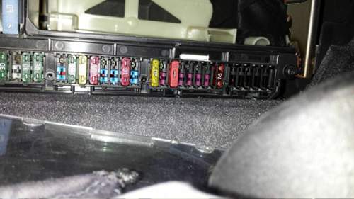

Anbei noch ein Foto von meinem Sicherungskasten es ist die 5 von Rechts
die 7,5er
Sicherungskasten
