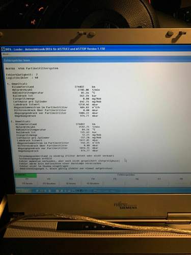

Habe nach der Dpf Reinigung mit Carly die Werte ausgelesen ob die Reinigung tatsächlich was gebracht hat, kann mit jemand diese Werte interpretieren?
Wenn Dpf i.O. wäre was sollte ich noch wechseln? Druckwandler, Agr,...??????

Der Fehler erhöhte Emissionen wird gesetzt wenn die Frischluftmenge größer ist als die berechnete soll Menge. Dpf werte sehen gut aus. Was sagt der Fehlerspeicher? Das AGR muss öffnen und schließen das ist korrekt. Die fu Aktion der DK anscheinend auch. Da das Ventil und die Ansteuerung funktioniert, kann es nur ein Luftmengenfehler sein. Ladeluftweg absuchen

Auf welche Werte sollte man mit Carly bei der Überprüfung des Dpf achten, ob der Voll ist.
Abgasgegendruck, dort heißt der Differenzdruck
Welche Werte sind i.O.
Im leerlauf :
2000 U/min:
3000 U/min:

Im Leerlauf bis max 35mbar (normal bis 10, bei mir aktuell 3)
2000U/min max 75mbar (normal bis 30)
Die Werte in klammern sind, sind Werte die ich bei meinem Auto gestern auslesen konnte.

Bei Carly steht im Detail für Fehler 4501, was kann man daraus verstehen?
Ich kenne die Fehlercodes nicht auswendig, mein Diagnosegerät benutzt Wörter und nicht nur Zahlen. (ich hasse Carly)
Aber dorfbesorger hat ja schon ziemlich am Anfang was dazu geschrieben.
Ich hoffe du hattest den Motor grade eben nur bißchen gefahren, den laut deinem Screenshot ist deine Kühlmitteltemperatur zu niedrig.
Prüfe bitte deine Thermostate WÄHREND der Fahrt bei mindestens 60 km/h. Sie müssen trotzdem auf 86-92°C kommen.

Thermostate sind i. O., ich habe diese Temperatur mit nur einer Fahrt vom 7km von der Arbeit erreicht.
