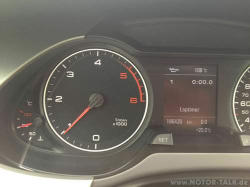

ich beobachte in der letzten Zeit folgendes Phänomen was ich bis jetzt nicht hatte.
Egal ob der Motor warm oder kalt ist oder nach der Regeneration steigt die Drehzahl ca. 10sec nach dem Start auf ca. 1000 und der Verbrauch geht auf 1.0 oder 1.1L und fällt nach ein paar Kilometer oder wenn der Motor wieder Richtig warm ist. Außentemperatir 10-15.
Ich habe sogar einmal im Stand ca. 15min gewartet bis die Drehzahl selber wieder fiel. Beim nächsten Halt ca, 20KM später von ca. 10min starte ich und die Drehzahl geht wieder auf 1000.
Was kann das sein? Es kann ja nicht sein, das er jetzt ständig Regenerieren muss? Ist das eine Art Kaltstartautomatik die jetzt spinnt?
P.S.
Kilometerstand ca. 169T 2.0 TDI, es geht keine Lampe an und es gibt keinen Eintrag im Speicher. Ich fahre meist lange Strecken auf der A2.
Danke im Voraus.

Hier sieht man was ich meine. Motor ist warm und kurz nach dem Start steigt die Drehzahl und kurze Strecke später wieder alles normal.
Drehzahl-Hoch
Drehzahl-Normal
Verbrauch-Hoch

Die Bilder weiter oben finde ich verdächtig bezüglich des kupplungsschalters. Einmal sieht man die normale Leerlaufdrehzahl wie üblich im 8k und dann im zweiten Bild leicht erhöht.
Diese Drehzahl nimmt der Motor an, wenn man langsam von der Kupplung geht ohne Gas zu geben. Damit fährt es sich leichter an.
Der Schalter meldet "Fahrer geht von der Kupplung" und der Motor erhöht die Drehzahl. Wenn dieser Schalter jetzt aber hängen bleiben sollte oder defekt ist, könnte es diesen Fehler geben. Ob dieser Schalter vom Fehlerspeicher überwacht wird, im Falle das er hängen bleibt, weis ich nicht. Am besten mal an die Pedalerie runter und den Schalter und Stecker checken.
Für mich sieht es so aus als ob der Motor immer wieder eine Regenierung einleitet, aber dann wieder abbricht. Das ist genau die Drehzahl während einer Regeneration. Möglicherweise liegt dieses Verhalten an sporadisch fehlerhaften Differenzdrucksensoren!?

Der freundliche meinte heute, dass der Sensor für Kühlwasser defekt sein muss. Steuergerät bekommt eine zu geringe Temp. und will dann den Motor aufwärmen. Kann das sein?
das dürfte sich über die Messwertblöcke auslesen lassen...

Hallo Rattyto,
war heute nochmal beim :) der meinte der Sensor für Kühlwasser kann nicht sein, kann man irgendwie ausmessen und es sei alles in Ordnung.
Der Differenzdrucksensor kann es auch nicht sein, weil dann würde eine Lampe angehen.
Eventuell der Kupplungschalter, weil der nicht überwacht wird, aber auch eher weniger.
Sind wie gesagt momentan sehr ratlos, weil sie das ganze Auto auf den Kopf gestellt haben und alles in Ordnung ist.
Dieselpartikelfilter Füllstand überprüft, Fehlerspeicher ausgelesen usw. alles OK.
Interessant ist das wir absolut den gleichen Fehler haben, wie du schon beschrieben hast.
Motor starten = hohe Drehzahl, Motor abgestellt und wieder gestartet = normale Drehzahl ::(:confused:
