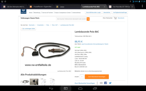

Hier der preis von VW CPiss die orginale
@max.tom schrieb am 14. Juli 2016 um 17:20:44 Uhr:
Hab bei Ebay noch n Angebot gespeichert von Febi für 60 €cken.
Bosch bekommt man scheinbar für 70€ und NGK für 80€.
Da werd ich auf CP wieder mal nur im ärgsten Notfall zurückgreifen ;)
