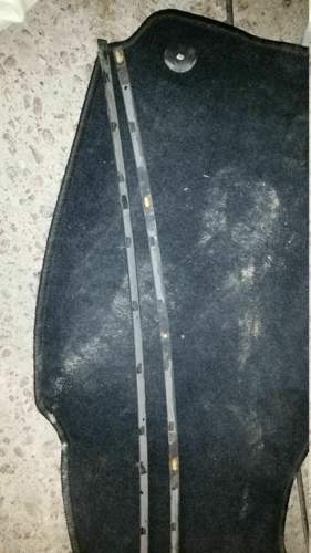

nachdem ich vor 2 Monaten die Fahrertür (Aggregatenträger) komplett abgedichtet habe, läuft nun an einer anderen Stelle Wasser ins Auto.
Diesmal betrifft es die Beifahrerseite A-Säule oben. Ab dem Spalt der Verkleidung nach unten gehend ist alles feucht geworden und es ist sogar auf den Teppich runtergetropft, als es eben geregnet hat. Ich habe kein Schiebedach! Hat jemand eine Idee, wo es diesmal herkommen kann?
Passat Variant 3BG Bj. 2000
Habe 2 Bilder eingefügt
30042010078
30042010077

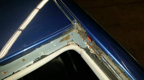

Na das sieht doch ganz klar nach undichter Scheibe aus, Wenn die Türdichtung ok ist.

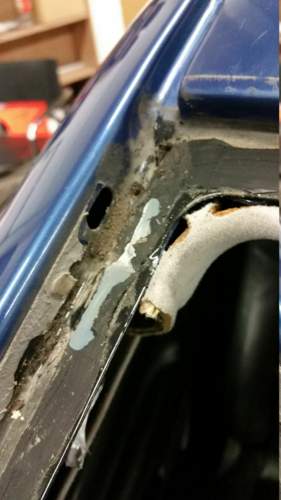

Wenn kein Schiebedach verbaut ist, warum sollten dann Schläuche verbaut sein? Man kann die Scheibe auch abdichten ohne sie auszubauen. Du kannst ja auch selbst testen wo das Wasser reinkommt, einfach mal den Gartenschlauch an die Scheibe halten und von innen schauen ob etwas reinkommt.

Hi. Ich hab auch Wassereinbruch rechts oben. Die Scheibe werde ich tauschen lassen. Wenn es regnet musst du genau oben in der Ecke schauen. Von aussen. Bei mir sieht man da zwischen Scheibe und Kleber eine feine Bahn wo das Wasser reinläuft. Kommt über die Rinne auf dem Dach nach vorne gelaufen.

Ich habe das Problem mit dem Wassereinbruch bei meinem Passat BJ 01/99 Variant auch an der A-Säule gehabt, im Herbst 2009. Hatte darauf die Frontscheibe wechsekn lassen und leider danach noch immer das gleich Problem gehabt. Also ab in eine selbst waschanlage gefahren und habe Wasser auf Frontscheibe getan und die A-Säule war Trocken, also habe ich die aufnahmen vorne und Mittig der Dachreling nass gemacht und siehe da das Wasser kam von dort. Also bin ich zur Werkstatt gefahren und dort habe ich gesagt bekommen neuen Dichtsatz für 18 Euro kaufen und das Problem sein weg, gesagt getan leider war der Wassereinbruch noch immer da. Also blieb nur noch eins übrig Dachreling abgebaut und mit Silikon abgedichtet und gleich wieder angeschraubt seid dem ist ruhe.
am 6. Mai 2010 um 11:28
ich denke auch die Reling , bei mir sah das ähnlich aus , Wasser sucht sich schon seine Wege , bei mir waren auch die Innenbeleuchtung unter Wasser , nachdem ich den Dichtsatz verbaut hatte ist Ruhe

habe diesen Dichtsatz gekauft und die Rechte Dachreling neu abgedichtet. Auto gewaschen -> erneut Wassereinbruch.
Ich habe den Passat jetzt zu Carglass gebracht und lasse mir eine neue Windschutzscheibe einbauen, da diese bereits einige Macken hatte. Mal sehen, ob es dadurch weggeht.
Wenn nicht, muss ich wohl auch mit Selikon drangehen.
