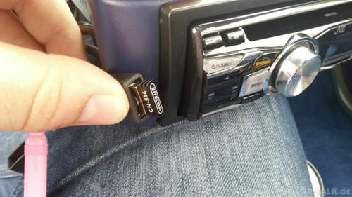

ich habe ein JVC KD R721BT, an dem leider der originale Bluetooth Adapter JVC KS-UBT1 fehlt. Leider kostet der bei JVC irgendwas mit 70 $. Bei anderen Anbietern ist er dank der Bezugskosten auch nicht wirklich viel günstiger.
Nun habe ich aber leider erfahren müssen, dass man nicht einfach jeden Bluetooth-Dongle anschließen kann, es wohl aber gewisse mit bestimmten Chipsätzen gibt, die doch funktionieren. Hat jemand von Euch irgendeinen Tipp für einen günstigen Adapter, den ich als Ersatz verwenden kann?
Ich nochmal...
...ich war vorhin bei Media Markt und hab den Autoradio-Typen zu der Sache befragt und seine Antwort war: "Nein, das ist wie bei Kenwood, da funktionieren ausschließlich die originalen"
Das konnte ich nicht auf mir sitzen lassen, forderte Fortuna heraus und habe einfach einen billigen mitgenommen. Und ES KLAPPT! Habe alles probiert, BT-Telefonieren und Audio-Streaming von Spotify, alles klappt!
Wenn jemand dasselbe Problem hat: Mit dem Sitecom CN-516 (gekauft heute für 9,99 € bei Media Markt Braunschweig) funktioniert es!

hei zoidy,
ich habe das gleiche Problem wie du. Meine Frage: Wo hast du den Sitecom eingesteckt? Geht es nicht vorne direkt im Ausgang? (Auf dem 2. Foto siehts so aus als ob dus hinten angeschlossen hast) Muss ich das? Geht es nicht vorne direkt?
liebe grüße
http://m.ebay.de/itm/360748164508?txnId=655359042023
Nimm den der macht auch an einem kd-r731bt
Sowohl vorne als auch an der strippe

ich habe jetzt auf die Empfehlung von Electricman, den gekauft: "Hama Version 3.0/EDR Class2 Nano-Bluetooth-USB-Adapter", eingesteckt, in den Bluetooth Einstellungen am Radio initialiesiert (bis zu dem Menüpunkt kam ich mit dem vorher gekauften Dongle gar nicht, den Menupunkt hatte mein Radio da gar nicht angeboten) und schwups alles geht wieder.
Danke für den Tip! War sprichwörtlich Gold wert :-)

Hallo Ihr lieben,
der Bluetooth 4.0 Stick von Hama funktioniert ebenso mit JVC KD-R921BT.
http://www.amazon.de/.../B0090VYEZ2?...
Interssanter Weise sehen diese Stzick ja auch genauso aus wie der originale ^^
Wichtig ist nur: Im Radio Initialisieren und dann alle bisherigen Gerätekopplungen von entfernen (auf Handy und Tablet das Radio entfernen und im Radio die Geräte auch) Danach neu anlernen.
