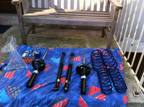

Abend,
vorne rechts ist nun bei 280tkm die Feder gebrochen.
Farbcode 3xweiss, 2xblau. PR G72.
Laut partscats.info wäre 1J0411105CE passend, ist das richtig?
Denke dass ich nun mal auch die Dämpfer und Lager bds. tauschen sollte.
Es wird ja immer wieder Billstein erwähnt.
Das B4 soll aber viel härter als das originale Sportfahrwerk sein, daher würde ich lieber zu den normalen greifen.
VA Bilstein B4 Stoßdämpfer für Standardfahrwerk:22-045744 / VNE-4574
HA Bilstein B4 Stoßdämpfer für Standardfahrwerk:19-029429 / BNE-2942
bzw
VA Bilstein B4 Stoßdämpfer für Sportfahrwerk:22-045751 / VNE-4575
HA Bilstein B4 Stoßdämpfer für Sportfahrwerk:19-029177 / BNE-2917
Meine Fragen:
Darf ich die Dämpfer für Standardfahrwerk verbauen und wenn ja mit welchen Federn dann?
Muss dann noch was eingetragen werden?
DANKE!

Du darfst beide Varianten in deinem Golf fahren, die Sportvariante ist halt etwas straffer.
Bei den Federn gibt es oft Wirrwarr, zudem sind diese bei VW recht teuer. Mein Tipp daher: einen Satz 35mm H&R Federn einbauen, die bekommt man ab 110€ im Netz und haben eine ABE für deinen Golf, sind also eintragunsfrei bei Serienrädern. Danach Spur einstellen lassen.
Du brauchst die Variante mit der höheren Achslast vorne, also H&R 29526-2VA und H&R 29526 HA. Die "2" in der Kennung der VA ist für die höhere Achlast vorne für TDI und GTI.
Gutachten: http://www.h-r.com/bin/29526.pdf
Hier z.B. http://www.ebay.de/.../350799671226?fits=Make%3AVW|Model%3AGolf+IV&hash=item51ad4a2fba:g:-UwAAOSwajVURmJd
Vor Einbau unbedingt die Nummern auf den Federn checken! Neue Domlager vorne und hinten nicht vergessen, ebenso neue Befestigungsschrauben unten (bei VW).
Hatte die Kombination H&R Federn und Bilstein B4 auch auf meinem TDI und das Fahrverhalten war sehr gut und trotzdem komfortabel.

35mm von der Serienhöhe eines gewöhnlichen Golf 4, also bei der Sportversion ca minus 20mm. Es muss nichts am Stabi oder sonstwas geändert werden. Das ist ab einer Tieferlegung von 50mm und mehr nötig.
Ich hatte die B4 Sportvarianten drin und wie erwähnt, es war zwar straffer, aber nicht unangenehm hart zu fahren. Ob es wirklich einen eklatanten Unterschied zu beiden Varianten gibt, bezweifle ich. Nimm die Sportversion und gut.
Hier noch das komplette Set damals vor Einbau und wie mein TDI mit dem H&R FW ausgesehen hat (im Anhang). Räder 7x17ET38 mit 225/45/17er Reifen.

In den Kartons auf meinem Bild waren die Domlager vorne und hinten drin, das hast du ja alles in deinen Sets. Dann brauchst du halt nur noch folgende Teile:
- 2x Befestigungsschrauben vorne unten und 2x die Muttern dazu
- 2x Befestigungsschrauben hinten unten und 2x die Muttern dazu
- 4x Befestigungsschrauben Domlager hinten
- wenn nicht dabei, die beiden selbstsichernden Muttern Domlager vorne oben (21er oder 22er Weite). Die sollten aber bei deinen Domlagern dabei sein.
Das alles wie erwähnt bei VW zu beziehen, könnten aber komplett rund 25 bis 30€ kosten, habe die Preise nicht mehr im Kopf.
Wenn du Tieferlegungsfedern einbaust wäre es sinnvoll, diese Anschlagpuffer, die auf die Kolbenstange kommen, etwas mit der Säge oder Messer zu kürzen und zwar an der dickeren Unterseite. Und zwar um das Maß der Tieferlegung, bei den 35mm H&R wären das 40mm Kürzung.

So, habe nun die B4 Seriendämpfer mit Spidan Seriensportfedern geordert, hoffe auf einen guten Kompromiss da die Bilstein ja etwas härter als das Serienfahrwerk sein sollen.
Ich werde auf jeden Fall berichten, danke für die Hilfe.
Für alle Interessierten:
Vorderachse 3xweiss, 2xblau, PR G72 = 1J0411105CE = Spidan 86346
Hinterachse 1x silber 2x blau, PR UB1 = 1J0511115AG = Spidan 48656
Alternativ gibt es die Federn auch von Lesjöfors, wobei deren Onlineteilekatalog mehr als dürftig ist
und mir die Angaben zur Vorderachsenfeder widersprüchlich sind und unter der Teilenummer 1J0411105CE oft der VW GOLF IV 2.8 V6 4motion angegeben wird. Bei der Hinterachse steht oft für Sportfahrwerk dabei. Denke sollten auch passen aber bei den Spidan bin ich mir sicherer.
Hoffe am WE alles fertig zu kriegen und zu berichten, spätestens übernächstes WE!
Dann mal viel Spaß beim Einbau.
Was kosten die Federn?
Themenstarteram 16. Februar 2016 um 10:42
Danke :D
Knapp 160EUR komplett, die Lesjöfors paar € weniger.
Themenstarteram 4. März 2016 um 14:46
So, habe die Spidan Sportfedern mit den B4 Standartdämpfern verbaut sowie alle Kleinteile von VW + Lemförder bzw. Sachs Domlager verbaut.
Wagen ist wie neu, Kurvenlage top, von der Härte her genau richtig.
Für mich die ideale Kombination, die B4 scheinen tatsächlich schon von Haus aus straffer als die orig. VW
abgestimmt zu sein.
Kann ich nur jedem empfehlen, der einen guten Kompromiss sucht!
Insagesamt 440EUR Materialkosten komplett ( inkl. 88EUR Kleinkram.. VW Teiledienst halt :-/ )
Danke für eure Hilfe!
