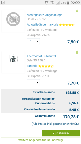

Bzgl. der Ersatzteile:
Wenn ich auf den o.g. Websites "Autoteile24", "Profiteile", "...Teufel" etc. in der Suche für die Querlenker oder Auspuffgummis meine HSN 0035 & TSN 312 eingebe, dann erscheinen tlw. sehr viele ähnliche Produkte, andere Preise und bei den Querlenkern tlw. noch mit diversen anderen Zusatzteilen.
Welche Querlenker muß ich denn da nun nehmen ?
Reichen die günstigsten ?
Welche / Wieviele Auspuffgummis gibt es denn überhaupt ?
Sorry für die vielen Fragen, aber das sind für mich als technischer Laie böhmische Dörfer.
Und herzlichen Dank für Eure Hilfe
Themenstarteram 17. Januar 2017 um 14:58
@ Manfred B.: die o.g. Links funktionieren leider nicht wenn ich die anklicke. Jew. nur leere Seite ohne Artikel !
Also, der Zahnriemen wurde lt. FOH letztmalig in 2007 bei 97 tkm (also vor 7 J. / 80tkm) gewechselt, inkl. Wasserpumpe und Thermostat. Warum das trotz durchgängiger weiterer Termine bis 2016 dort nicht gemacht wurde, wisse man nicht.
Ich bin bzgl. der Ersatzteilbestellung noch nicht wirklich weiter gekommen.
Bei den Internet-Anbietern gibt es so viele verschiedene Auspuffgummis und Querlenkerkombinationen, das ich mir da nicht sicher bin, welche ich da bestellen muß.
Mal steht nur Einbauort vorne bzw. links oder rechts, mal steht unten, mal ohne mal mit Koppelstangen, Hülsen, Trag-/Führungsgelenk etc., nicht für verstärkte Bremse, nur bis Fahrgestellnr. ... ???
Bei mir sind bei den QL wohl nur die oberen Gummipuffer (?) porös, alles andere soweit gut.
Bei letzten TüV-Bericht von vor 2 Jahren steht auch:
- Schalldämpferanlage Gummiaufhängung leicht prorös ! Welche wären denn das ? Es gibt so viele verschiedene.
Danke für Eure Hilfe
Red mit deinem Mechaniker.
Kommt drauf an was du willst, die billigen Querlenker halten etwa 30tkm
http://www.ebay.de/.../301748716979?...
Sowas halt.
Von Lemförder, Meile oder sowas kostet einer schon soviel. Dann auch ohne die restlichen Gummis auf der Vorderachse. Halten dann aber auch deutlich länger...
Die Auspuffgummis dürfte die Werkstatt rumliegen haben....
