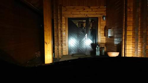

Hallo Leute,
jetzt wenn die Straßen noch nass und dunkel sind, könnte mein Lichtprojekt mache R-Besitzer interessieren. Ich bin davon überzeugt, dass alle älteren Modelle mit Xenon Scheinwerfern von beeinträchtigter Lichtleistung betroffen sind. Ein Video über Ersetzen der Reflektoren findet ihr hier: https://www.youtube.com/watch?v=2Ag_S5Vmgmw
pekkaju
So hier die versprochenen Bilder. Abblendlicht und Fernlicht jeweils zwei mal.
Abblendlicht
Fernlicht
Fernlicht

Die Idee ist gut. Leider weist der Hersteller explizit darauf hin auf der Webseite, dass mit dieser Veränderung schlussendlich die allgemeine Betriebserlaubnis erlischt, da solch eine Veränderung an den Scheinwerfern in Deutschland nicht erlaubt ist.
Sinnvoll ist sie auf jeden Fall.
Ich habe auch vor die verbauten Reflektoren neu bedampfen zu lassen. Mir fehlt hier noch eine rechtliche Einschätzung ob dies dann auch unter Veränderung der Scheinwerfer fällt oder unter einer "Wiederherstellung".
Der Aufwand ist ähnlich dem Erwähnten. Etwas Kopfzerbrechen bereiten mir die wahrscheinlich vernieteten Linsenhalter am Reflektor. Entweder die können fürs Bedampfen dranbleiben, was super wäre, oder man müsste sie erneut vernieten. Eine recht heikle Mission, bei dem Blech, vor allem wenn es neu bedampft und entsprechend empfindlich ist.

Hallo Leute ich habe das gleiche Problem mit der Lichtausbeute bei meiner R-Klasse trotz Bi-Xenon Scheinwerfer. Auch ein ersetzen von neuen Brenner von Osram haben nichts gebracht ich werde die Reflektoren + Linse ersetzen der Umbau ist zwar etwas kompliziert aber ich habe es geplant.
https://www.retrofitlab.com/.../...-xenon-projectors-hella-design.html Meiner Meinung nach ist das kein umbauen nur eine Erneuerung da ich ja bereits die Bi-Xenon Scheinwerfer habe. Schaut euch doch mal auf diesen Link um eventuell hilft euch das Kontaktformular weiter liebe Grüße von Mercedes 230
wie ich schon geschrieben hatte, bleibt es leider in Deutschland verboten das Kit im Straßenverkehr zu verwenden. Hier der Blogeintrag des Anbieters: https://www.retrofitlab.com/.../
