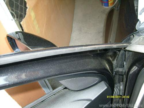

Tja, da hatte der Mitarbeiter damals bei der Feinabdichtung an deinem Fahrzeug mal nen schlechten Tag gehabt. Normal sollten die Blechfalze durch die PVC Naht, wie übrigens an den Türen auch, vollständig versiegelt sein.
Das an den Türen hatten aber nur die ersten Baujahre.
Danach klebt an den vorderen Türen zur Windschutzscheibe eine Gummidichtung.

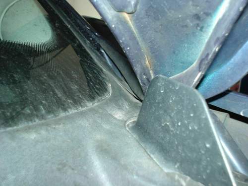

Und was ist darunter?
Ein stück Klebeband das als Abdichtung dienen soll und damit es keiner sieht wurde nur drüber lackiert.
Wer sich sowas ausdenkt hat meiner Meinung nach seiner Beruf verfehlt.
Das ist Pfusch , nun weis ich auch warum VW das auf die Lackgarantie geschoben hat.
Wo kein Lack ist hat man auch keine Garantie
:D;)

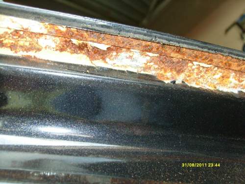

Hier noch ein Bilder wie es aussieht wenn ein stück Klebeband als Dichtung versagt und drunter nur ein Hauch von Grundierung ist.
Sieht gar nicht so schlimm aus.
Blick unter die Gummileiste
Gummileiste abgezogen
