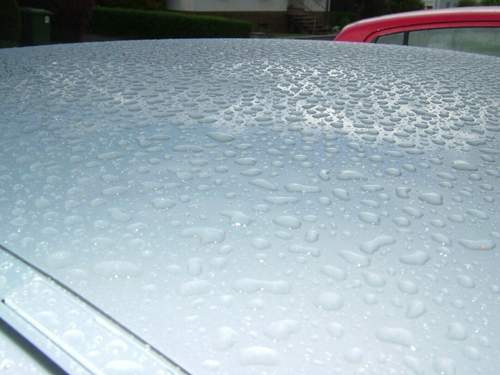

Original geschrieben von eKx0
Super Antwort, danke!
Meinst du vielleicht das Collinite 476S?
Ja
würde das Colli 915 dem 476 vorziehen
kein großer Unterschied in der Standzeit, dafür schönere Glanz
Das Collinite 476S mag von der Standzeit wohl kaum zu übertreffen sein , ist mir aber vom Arbeitsaufwand zu aufwendig. Sobald z.B. etwas die Sonne scheint , bekommt man das Zeug nur mühsam runter.
Ich nehme künftig wieder 1Z Hartglanz , eine Lackversiegelung auf Silikonbasis !
1Z Hartglanz hat hervorragende Vorteile gegenüber den Wachsen !
1. Preiswert. 1 Dose reicht für ca. 3 bis 4 Versiegelungen. ca. 7€
2. Leicht zu verarbeiten. Milchige Flüssigkeit auftragen , trocknen und den entstandenen Schleier entfernen.
Mittlere Standzeit. Wenn möglich in einer Wintersaison 1 mal wiederholen. Auf alle Fälle bedeutend weniger Arbeit als mühsam Wachs
aufzutragen oder gar Liquid Glass.
Gruß Sternenbill

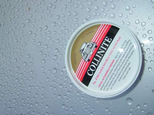

Teil für Teil abarbeiten, auftragen + abnehmen. Und solche Arbeiten nie in der Sonne, sondern auf kühlem Lack im Schatten erledigen. Dann sehe ich da keine Probleme oder gar erhöhrten Arbeitsaufwand.
Und von wegen preiswert ...Rechne mal runter, wie viele Fahrzeuge man mit einer Dose Collinite #476s konservieren kann und was dann eine Behandlung kostet. Günstiger gehts kaum
Gruss DiSchu
@DiSchu (diesmal kein Schuh)
Werfe mal meine Frage zum Collinite 476S "dazwischen"
Da ich zum ersten Wachsen dieses Wachs ausgewählt habe, welche Temps sind für die Verarbeitung am besten und wieviel Minuten sollte man das Wachs "einziehen" lassen bevor man die Reste abträgt
Sandra
Wenn Baumharz auf dem Lack ist, dann würde ich die Knete Magic Blue 100g für 12,- dazukaufen. Die Shampoowasserlösung als Gleitmittel kann man sich selbst anmischen.
mfg
Da ich zum ersten Wachsen dieses Wachs ausgewählt habe, welche Temps sind für die Verarbeitung am besten und wieviel Minuten sollte man das Wachs "einziehen" lassen bevor man die Reste abträgt![]()
Sandra
Ich nutze das Collinite #915, welches etwas "einfacher" von der Verarbeitung sein soll (wie auch immer man das definiert). Persönlich halte ich jedoch nur wenig davon, pauschale Ablüftzeiten zu nennen, da das je nach Wetterlage sehr unterschiedlich sein kann. Vielleicht als Anhaltspunkt zum Vergleichen von verschiedenen Wachsen untereinander, bei der Arbeit selbst kann man sich darauf m.M.n. nur wenig verlassen.
Ich habe das #915 beispielsweise letztes Jahr recht spät (ich meine Ende Oktober) auf meinen Benz aufgetragen. Es war empfindlich kühl (ich denke, nicht viel mehr als 5°C) und eine hohe Luftfeuchtigkeit. Das war schon grenzwertig. Ich konnte das #915 auf den ganzen Wagen auftragen und dann mit dem Abnehmen beginnen.
Gestern habe ich es wieder verwendet, auf dem Skoda. Bei strahlendem Sonnenschein und bestimmt > 20°C (natürlich im schattigen Carport gearbeitet). Da musste ich - wie es hier auch häufig genannt wird - Teil für Teil abarbeiten. Also Kotflügel auftragen, durchatmen, wieder abnehmen, Tür auftragen, durchatmen, wieder abnehmen usw.
Eine längere Wartezeit, gar wie beim Einsatz im Oktober letzten Jahres, hätte mich vor grössere Probleme gestellt.
Also bei den aktuellen Temperaturen und dem schönen Wetter würde ich sagen, Teil für Teil abarbeiten. Am besten entscheidet der "Fingerwischtest". Aus der FAQ:
Die genaue Zeit zum Antrocknen kann man mit dem Fingertest ermitteln, indem man mit einem sauberen Finger über die gewachste Fläche streicht. Bleibt eine schlierenfreie Spur zurück ist das Wachs bereit zum abnehmen.
Wünsche gutes Gelingen!
Gruss DiSchu

Was die Temperaturen angeht, so sind diese zur Zeit eigentlich optimal. Das 476S sollte abschnittweise aufgetragen und sofort wieder angenommen werden. Für jemanden wie mich, der am liebsten das ganze Auto mit Wachs einkleistert und dann erst abnimmt ist das zwar gewöhnungsbedüftig, funktioniert aber hervorragend, wenn man sich nur darauf einlässt.
Lieber DiSchu
Ich danke Dir für Deine ausführliche Antwort!![]()
Dann überlege ich mir es nochmal, ob ich das 915 oder 476S nehme... habe ja noch ein wenig Bedenkzeit..
Gerne!
Das sollte aber nicht heissen, dass Du das #915 dem #476s vorziehen sollst, falls das so rübergekommen ist. Ich habe das #915 damals gewählt, weil es auf dunklen Lacken sehr gut kommen soll und die Standzeit dem #476s nur wenig unterlegen sein soll. Aber die Unterschiede sehen? Das hatten wir gerade
. Und die Verarbeitungsvorteile, sofern da denn welche sind (habe das #476s nicht hier), sind denke ich zu vernachlässigen.
Gruss DiSchu
