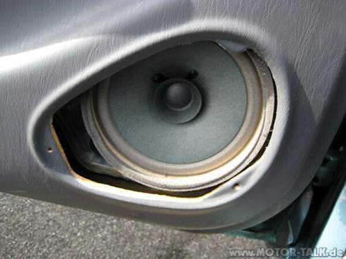

Themenstarteram 8. Mai 2009 um 14:57
Das Baujahr ist 97.
Dann müßte doch vorne unten in der Tür sowas drin sein, oder ?
Ist es Modell E 11, oder ??
http://de.wikipedia.org/wiki...Toyota_Corolla_E11
Img-0308
Themenstarteram 8. Mai 2009 um 15:11
Version: COROLLA Hatchback Serie 100 / B C1
Handelsbezeichnung: Toyota Corolla 2,0 Hatchback XLD 5-türig
Das Loch für die Box das du im Bild hast kommt mir allerdings dennoch bekannt vor. :D
Zuerst werden alle Folien und Schaumstoffe aus dem Türinneren entfernt und das innere und äußere Türblech wird gereinigt (mit Bremsenreiniger oder Benzin)
Dann wird die Tür gedämmt ! Dafür brauchst du zwei Quadratmeter Alubutylmatten oder Bitumenmatten
Dann kommen die Lautsprecher rein.........

Ist die Dämmung obligatorisch für den Betrieb neuerer stärkerer Boxen oder nur empfehlenswert ?
Betrachte sie als obligatorisch...
Sehr empfehlenswert..............Kostenpunkt wäre zwischen 40€ und 100 € !
Zeitdauer : mindestens einen vollen Nachmittag würd ich sagen, wenn du alles Nötige zur Hand hast und nicht dauernd für eine erneute Fahrt zum Baumarkt weg musst, weil irgendwas fehlt:
Cuttermesser, großes Brett, Kissen zum Knien, Lumpen, Bremsenreiniger, Schraubenzieher, kleine Andruckwalze.........ach ja, die Matten noch ! Wenn du dich für Bitumen entscheidest, brauchst du noch einen Fön (außer wenns sehr sonnig draußen ist)
Damit ich dir aber noch genaueres sagen kann, müßte ich mal ein Foto vom Türinneren ohne alle Folien sehen ! Die sind leider verklebt, man muß sie also herausreissen !
