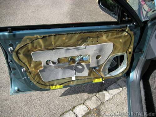

Habe außerdem gerade meine Autotüren angeschaut und mich würde echt interessieren ob das überhaupt so einfach möglich ist, dort neue Boxen einzubauen ?
Also Lautsprecher in die Türen ist auf jeden Fall das Beste, vom Klang und der Sicherheit !
Wie sehr es mit Arbeit verbunden ist, dort etwas RICHTIG einzubauen, kann höchst unterschiedlich sein !
Was für ein Baujahr hat der Wagen ??
Das Baujahr ist 97.
Dann müßte doch vorne unten in der Tür sowas drin sein, oder ?
Ist es Modell E 11, oder ??
Version: COROLLA Hatchback Serie 100 / B C1
Handelsbezeichnung: Toyota Corolla 2,0 Hatchback XLD 5-türig
Das Loch für die Box das du im Bild hast kommt mir allerdings dennoch bekannt vor.
Zuerst werden alle Folien und Schaumstoffe aus dem Türinneren entfernt und das innere und äußere Türblech wird gereinigt (mit Bremsenreiniger oder Benzin)
Dann wird die Tür gedämmt ! Dafür brauchst du zwei Quadratmeter Alubutylmatten oder Bitumenmatten
Dann kommen die Lautsprecher rein.........

Damit ich dir aber noch genaueres sagen kann, müßte ich mal ein Foto vom Türinneren ohne alle Folien sehen ! Die sind leider verklebt, man muß sie also herausreissen !
