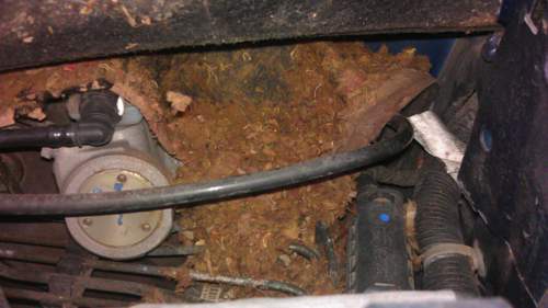

So Leute.. War den Mittag/Nachmittag nur am Auto und es ist schlimmer als nur der Pollenfilter.
Es riecht nach nassem Hund wenn das Gebläse aus ist im Bereich des Gebläses im Fußraum und sobald der Gebläsemotor läuft riecht es einfach nur abartig nach einer Mischung aus totem Tier oder sowas.
Der Pollenfilter war mit Laub und Fellresten(?) bedeckt. Wie auch immer so viel Fell und Dreck reingekommen ist, ist mir völlig unklar. Hatte sowas noch nie.
Filter mit Sagrotan Tränken etc. habe ich gleich gelassen da er einfach durch war.
Nungut habe den Filter entfernt und groben Dreck am Pollenfilterkasten drumherum entfernt.
Ich hatte den Verdacht dass eventuell die Lüftungsschächte den Gestank versursachen und so habe ich die Lüftungsgitter erstmal entfernt und die schwarzen Plastik-Leitungen des Beifahrerfußraums, der mittleren Düsen und der Beifahrerdüse entfernt und daran gerochen. Leicht aber sehr leicht nach nassem Hund roch es. Mehr aber nicht.
Ich habe dann folgendes gemacht um zu schauen woher der Gestank kommt. Gebläsemotor ausgebaut und im ausgebautem Zustand mal drehen lassen um zu gucken ob er den Gestank von sich gibt. Auch hier war nur leichter Geruch von nassem Hund zu riechen. Sobald der Motor aber wieder eingebaut ist und läuft, kommt der eklige Geruch direkt vom Gebläsegehäuse wo der Motor reingeschoben wird. Es muss was reingesickert sein oder sowas.
Wie bekomme ich das nun wieder sauber? Jetzt gegen Winter ohne Lüftung ist unmöglich. Muss es schnell wie möglich erledigen. :/
Oje, wahrscheinlich wollte ein Tier den Filter bzw den Raum als Winterquartier einrichten. In manchen Regionen nicht selten.
Wenn der Filter aber noch unverletzt war, sollte alles noch aussen sein. Das Tier könnte höchstens uriniert oder Geruchsekret abgegeben haben o.ä.
Wenn du den Filter und den Motor raus hast, würde ich den Schacht so weit wie möglich mal mit einem feuchten Lappen und Putzmittel auswaschen, ebenso den kompletten Schacht unterm Windabweiser. OK, keine Traumaufgabe, aber vielleicht ein Versuch wert.
Sonst bleibt dir eventuell nichts anderes übrig als mit einem Ionisator (Fachwerkstatt/Aufbereiter) o.ä., den Geruch zu töten. Die bekommen bei Aufbereitung sogar Raucherkarren und schlimmeres wieder hin.
Habe hier und da recherchiert und Enzymreiniger und Klorix soll wohl eventuell noch helfen.
Ansonsten hatte ich auch die Überlegung es Professionell reinigen zu lassen mit Dampf oder irgendwas spezielles. Da sind mir die 70€ oder was auch immer Wert.
