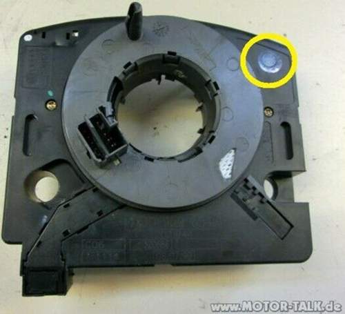

Hallo Leute
Seit dem ich das Lenkrad kurz ab hatte, leuchten bei mir ESP und ABS. Wird wohl der Schleifring sein. Doch das ist nicht mein Problem (oder eigentlich doch) :)
Wie wirkt es sich auf Schnee und Eis aus, wenn beides leuchtet
UND
Passiert was wenn ich länger so rum fahre? Meine geht was kaputt am Auto?
Komme leider mit meinem VCDS nicht in 060 um dort den Lenkwinkelsensor neu anzulernen, ist aber die richtige Gruppe um diesen neu anzulernen? Habe nun unterschiedliches gelsen...........
Fehlercode 0778 irgendwas, kanns nimmer erinnern
Gruss
Bobby

Um den Lenkwinkelsensor zu kalibrieren musst dich ins STG einloggen, sonst kommste nicht in den 060er kanal!

Logincode weiß ich jetzt nicht, wenn der code falsch ist wirft dich das Steuergerät raus, wenn nichts passiert ist der Code korrekt...
Theoretisch erstmal lenkwinkel kalibrieren dann sieht man weiter, ABS weiß ich jetzt auch nicht auswendig...
Rauswerfen? Also ich gehe zu den Bremsen, auf LogIn und gebe 40168 ein, dann weiter auf Grundeinstellung...dort wenn ich dann zur Gruppe 060 gehe kann ich nix ändern da ich keinen Zugang habe. Nur auf der 002 und 003 zeigt er mir in Grün was an. Denke das dann wohl der code falsch ist?

Steuergerät Grundeinstellung (Lenkwinkelsensor)
Drehen Sie das Lenkrad ca. 30 Grad nach links oder rechts und wieder zurück, bis die Vorderräder in Geradeausfahrt und das Lenkrad waagrecht stehen (Toleranz +/- 4,5 Grad).
STG 03 (Bremsenelektronik) auswählen
STG Login -> Funktion 11
Logincode: 40168
STG Grundeinstellung -> Funktion 04
Messwertgruppe 001: Geber für Lenkwinkel (G85)
nimm doch meine anleitung es ist doch ausführlichst beschrieben.... und probier dich durch... codes etc. steht doch alles dabei
grüße daniel
da stehts auch noch einmal kurz & knapp: Ross-Tech Wiki
Nach der Anleitung klappt das auch. Du musst keinen Code herausfinden - Du willst das STG ja nicht neu codieren (nur dann brauchst Du den Code).
...und in Gruppe 060 musst Du auch nicht (sondern 001)
Gut bei mir ist es schon über 1 jahr her, aber als ich damals den GRA nachgerüstet habe hat mein ABS Steuergerät seine Codierung verloren. Das heißt es wurden lauter Nullen im Steuergerät angezeigt. Ich habe dann laut Ross-Tech das Steuergerät neu codiert und danach die Grundeinstellung gemacht. Vielleicht ist es im diesem Fall auch so, dass er erst das Steuergerät wieder codieren muss bevor dann die Grundeinstellung gemacht werden kann. Ich weiß ein Steuergerät kann normaler weiße seine Codierung nicht verlieren, aber bei mir was es der Fall. Vielleicht hilft es hier im diesem Fall ja weiter. Ich bin auch 2 Wochen ohne ESP/ABS rumgefahren, bevor ich das Problem lösen konnte.

Wenn ich das nächste mal das lenkrad abbaue werde ich den Schleifring nicht mehr abstecken, dann kann man sich die ganze Prozedur ersparen.

Ich bekommen das schon hin :)
Konnte jedenfalls feststellen das er auf 360° steht :)
