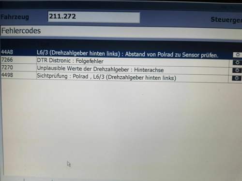

Das Thema wurde gefühlt schon hundertfach nachgefragt, besprochen und Hilfestellung gegeben. Trotzdem steht man letztendlich vor der Frage: Was tausche ich? Impulsring oder Raddrehzahlsensor.
Impulsringe sind regelrecht billig, aber der Tausch ist eine AUFGABE, an der viele scheitern, vor allem wenn es darum geht, einen der hinteren Impulsringe zu tauschen. Letztendlich muss das Fahrzeug in die Werkstatt, was ziemlich kostenintensiv sein kann. Raddrehzahlsensoren sind sehr einfach zu tauschen, greift man aber auf originale zurück wird es teuer. Die von Drittanbietern funktionieren oder nicht. Hinterher steht man ggf. wieder mit ??? da.
Nun, da ich das Problem selbst mehrere Male hatte und erst kürzlich an einem BMW E60, habe ich mich auf die Suche nach mehr Informationen gemacht, um das Dilemma aufzulösen. Die Zuordnung des Fehlers ist eigentlich recht einfach, man prüft den Raddrehzalsensor bzw. dessen Spannungsversorgung. Ist eines davon defekt, dann Raddrehzahlsensor tauschen (in seltenen Fällen das Kabel zum ESP-Steuergerät oder das ESP-Steuergerät selber). Ansonsten kann man ziemlich sicher den Impulsring als Verursacher annehmen. Tip: Ist einer der Impulsringe hinten defekt, darf man davon ausgehen, dass der andere demnächst ebenfalls seine Funktion aufgibt. Also gleich beide tauschen.
Zunächst sollte man allerdings erst einmal mit der Diagnose prüfen, ob auch tatsächlich einer der Raddrehzahlsensoren (oder Impulsring, was wir im Moment noch nicht wissen) als Fehlerursache ausgegeben wird. Wenn ja, welcher? Dann macht man folgendes:

BTW, @saveserver hat in einem anderen Thread auf eine einfache, wenn auch nicht ganz so sichere Methode zur Unterscheidung des Defektes hingewiesen, mit der ich bisher auch gern gearbeitet habe:
- Motor an: Erscheint die Fehlermeldung im KI sofort, kann man auf den Raddrehzahlsensor schließen. Der Fehler könnte aber auch am Kabel oder ESP-SG liegen.
- Erscheint der Fehler erst nach wenigen Metern Fahrt oder ab einer bestimmten Geschwindigkeit, ist ein Defekt des Impulsringes wahrscheinlich.

Sodele. Auto läuft wieder. Beide Ringe getauscht.
567 € weniger im Sparstrumpf. Die Ringe kosten ca. 13€ netto/Stck.

Was meinst Du mit erfolgreich "ABS-Sensor-Defekt" auslesen, @Nicod78?
Eine Diagnose liefert ein und dieselbe Fehlernachricht (bspw. Raddrehzahlsensor hinten re. defekt). unabhängig davon, ob der Raddrehzahlsensor oder der ABS-Ring (Impulsring) defekt ist. Geht auch nicht anders, da der Impulsring keinen weiteren Sensor außer dem Raddrehzahlsensor hat, der ihn abgreift. Deshalb der längliche Post von mir am Anfang. Habe ich irgendetwas übersehen?

Habe heute nach 3 Stunden erfolgreich ein ABS Ring getauscht :p. Hab den direkt beim MB geholt für 15,00€ Brutto.
Bei mir gab`s auch Meldung im KI "ESP / ABS defekt" und zwar direkt nach Zündung an sowie @Nicod78 sagt "bei stehendem Fahrzeug".
Fehler auslesen sagte "Drehzahlsensor HL".
Ich wollte beim freundlichen auch den Sensor kaufen doch die Aussage vom Verkäufer war:
"Hab den letzten Sensor 2015 verkauft. Die kosten 139,00€. Ich empfehle ihnen erst den Ring zu tauschen. Die Ringe verkaufen wir Haufen weise. Bei Fahrzeugen die wir machen sind zur 99% die ABS Ringe defekt."
Und sowie es aussieht hat der freundliche Verkäufer von MB recht gehabt. :D:D:D
Sensor in Ordnung, Ring defekt.
