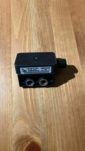

So , hier ein erfreuliches Update:
Nachdem der Wagen jetzt wochenlang bei einem Bekannten in der Werkstatt stand und er laut eigener Aussage gerade "seinen zweiten Meister" an diesem Problem macht nun endlich die vermeintliche Lösung!
Er hat ihn diverse Male ausgelesen und es standen zunächst folgende Dinge im Speicher (kann es leider nur grob und nicht im Detail wiedergeben):
-ESP-Steuergerät
-Lenkwinkelsensor
-Querbeschleunigungssensor
Der Lenkwinkelsensor+Schleifring wurden getauscht und zuletzt stand laut seiner Aussage nur noch der "Querbeschleunigungssensor" im Fehlerspeicher. Die Problematik des plötzlichen Abbremsen bestand jedoch weiterhin.
Also hab ich nochmal stundenlang das Internet bemüht und bin dann zufällig über 2-3 Videos aus den USA gestoßen, in denen genau von meinem Problem gesprochen wird und ein sogenannter "Drehratensensor" der Übeltäter sein soll. Komisch, ich dachte "Drehratensensor/Drehgeschwindigkeitssensor/Querbeschleunigungssensor", das seien alles Synonyme. Den Eindruck erweckt die Google-Suche danach jedenfalls auch. Den bekannten "Querbeschleunigungssensor" hatte ich jedenfalls bereits 3 Mal getauscht, immer ohne Erfolg (immer Gebrauchtteile).
Also nochmals ans Heck und suchen. Dabei ist mir ein zweiter Sensor aufgefallen, welcher quasi rechts neben dem "Querbeschleunigungssensor" sitzt (Bild hänge ich an). Wenn man dessen Teilenummer googelt bekommt man tatsächlich eine Menge gebrauchte "Drehratensensoren" angeboten. Also auf gut Glück einen gebrauchten bestellt und eingebaut (Plug&Play).
Heute dann 35km Probefahrt ohne erneutes Problem. ESP-Leuchte aus. Für gewöhnlich, wenn die Leuchte dann doch in der Vergangenheit mal aus war, kam das Problem spätestens nach 10km wieder zurück. Also bisher sieht es gut aus.
Ich bleibe trotzdem verwirrt. Drehratensensor/Querbeschleunigungssensor/Drehgeschwindigkeitssensor. Wie gesagt, ich dachte, das sei ein und das selbe Teil? Weiß da jemand mehr? Selbst die MB-Werkstatt wusste das nicht am Telefon.

Folgende Begriffe sind bei Mercedes üblich alle 3 Sensoren sind für ESP nötig
Lenkwinkelsensor =Richtungswunsch des Fahrers
Querbeschleunigungssensor= Auto rutscht seitlich weg
Gierwinkelsensensor= Auto beginnt sich zu drehen
Grüße waltgey
Hallo und vielen Dank für deinen Post. Wahrscheinlich wirst du, nicht mehr lesen, aber ich wollte mich trotzdem bei dir bedanken, denn ich hatte das gleiche Problem und mein Schrauber hat das Problem nicht finden können. Nachdem ich deine Nachrichten gelesen habe, hab ich einen Drehratensensor bestellt und einbauen lassen und alles ist wieder gut.
Vielen Dank dafür!!!!
