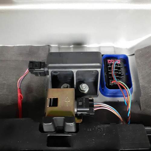

Wann verd.....noch mal holt ihr den Querbeschleunigungssensor, vermutlich unter dem Teppich des rechten Fußraumes versteckt ans Tageslicht, schüttelt den mal um zu hören ob der Schalter nicht nur lose hin und her schwingt raus, schickt den in eine Fachwerkstatt zum überholen oder baut gleich einen neuen Sensor ein?

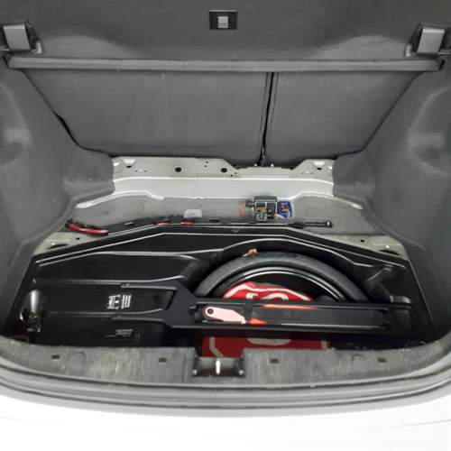

Sitzt aber hinten im Kofferraum ,
mittig über der Achse unter einer Metallplatte.

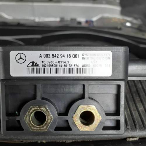

Themenstarteram 2. September 2021 um 7:22
So hab heute mal den Sensor ausfindig gemacht, damit ich an Hand der Teile Nummer bestellen kann....hoffe die Bilder funktionieren....
20210830
20210830
20210830

gebrauchten Quer-Beschl.-Sensor vom Auto-Schlachter eingebaut ........Fehler seitdem nicht mehr angezeigt. (30 Euro)
Euch zur Kenntnis.
Grüße und Danke an Alle!

Spannung ist konstant und stabil....ich habe statt dem Zigarettenanzünder eine Usb Ladebuchse mit Display eingebaut da kann ich die aktuelle Spannung immer ablesen....wie gesagt Sensor getauscht Problem behoben
