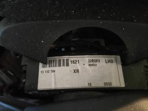

Bei eBay sieht grad ziemlich mau aus was entheiratete CIMs angeht. Auf welche Nummer muss ich denn dabei achten? Bild von Aufkleber auf meinem im Anhang.
Glücklicherweise fahre ich keine weiten Strecken und befinde mich recht selten auf Autobahnen..... aber ich frag halt mal ^^
Gute Frage. Ich hatte halt einen Spender (gleiches Baujahr) und habe die vorhandenen Nummer auf Kompatibilität zu meinem prüfen lassen. Wichtig ist auf auf jeden Fall, dass alle vor Bj. 2005 auch eines aus einem für 2003 - 2004/5 kommt. Ab Facelift gab es wohl Änderungen...

Du solltest möglichst die gleiche Teilenummer (13 112 784) bekommen.
Es müsste (mindestens?) drei Varianten geben: Beim VFL gab es ein CIM mit einem und eins mit zwei ABS-Stecker(n). Und ab FL ist auch ein anderes als im VFL verbaut.
