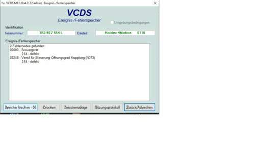

ich habe Hilfe bitter nötig, weil in meinem Golf R32, Bj. 2008, die ESP-Leuchte soeben anging. Das ABS-Licht ist aus.
Die Werkstatt ist zu, ich "muss" mit dem Auto am Wochenende 500 km fahren.
Spricht da etwas dagegen - außer dass das ESP-mich nicht "retten" kann, falls ich die phsikalischen Grenzen überschreiten sollte.

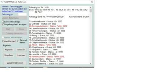

Anbei Info über die mit VCDS soeben ausgelesen Fehler in Schrift und Bild.
Danke für Eure Hilfe ! ! !
Die weiteren Fehler (Alarmhupe und Telefon) lasse ich der Übersicht halber mal weg.
Ich habe die Fehler nicht gelöscht weil: Siehe Bild 4.

Scan: 01 02 03 08 09 15 16 17 19 22 25 37 42 44 46 47 52 55 56 62
72 76 77
Fahrzeug-Ident.-Nr.: WVWZZZ1KZ8W281xxx Kilometerstand: 94250km

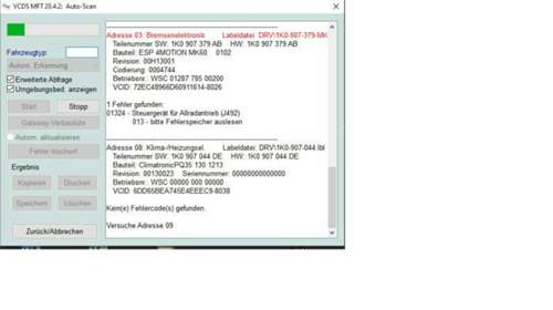

03-Bremsenelektronik -- Status: Fehler 0010
22-Allrad -- Status: Fehler 0010
Adresse 03: Bremsenelektronik Labeldatei: DRV\1K0-907-379-MK60-A.lbl
Teilenummer SW: 1K0 907 379 AB HW: 1K0 907 379 AB
Bauteil: ESP 4MOTION MK60 0102
Revision: 00H13001
Codierung: 0004744
Betriebsnr.: WSC 01287 785 00200
VCID: 72EC48966D60911614-8026
1 Fehler gefunden:
01324 - Steuergerät für Allradantrieb (J492)
013 - bitte Fehlerspeicher auslesen

2 Fehlercodes gefunden:
00003 - Steuergerät
014 - defekt
02248 - Ventil für Steuerung Öffnungsgrad Kupplung (N373)
014 - defekt

hatte das bei meinem R32 immer, wenn es geregnet hat oder ich in der Waschstraße war. Bei mir waren die ESP Sensoren undicht.
Fahren kannst du damit ohne Angst zu haben. ESP regelt dann halt einfach nicht.
Raddrehzahlsensoren prüfen, ggf. müssen diese nur gereinigt werden.
Wenn es der Raddrehzahlsensor hätten sein sollen, dann würde es in den meisten Fällen im FSP stehen.

Deine Haldex Kupplung bzw genauer gesagt dessen Steuergerät ist defekt.
Korrosion am Stecker kann natürlich auch gut sein...Was sonst häufiger und ein bekanntes Problem ist, das
dass Haldex Stg undicht wird und das Salzwasser in das Haldex Stg eindringt und beschädigt. Fahren kannst du damit.. hast aber KEINEN Allrad.
Darum ist auch nur das ESP Licht an und nicht das ABS Licht. ABS läuft.. Allrad ist Out off Order. Gibt Firmen die die Steuergeräte reparieren... oder eben ein gebrauchtes besorgen.
Das heisst für dich es kann atürlich auch das Steuerventil defekt sein... denke aber eher das Haldex Stg selber ist durch eindringende Nässe defekt.
@Dofel
Wenn das in dem Haldex Steuergerät dann so aussieht wie auf den Bildern hier: https://www.haldexrepairs.co.uk/ecu-testing-repair-service/ dann weiste wieso die Meldung kommt ;)
@GoLf 3 Bastler schrieb am 30. Dezember 2020 um 15:44:26 Uhr:
Das heisst für dich es kann natürlich auch das Steuerventil defekt sein... denke aber eher das Haldex Stg selber ist durch eindringende Nässe defekt.
Na dann hoffe ich doch, dass es entweder die Kabelverbindung oder "nur" das Ventil ist.
(Menschen mit ganz viel Hoffnung gehen jetzt fest davon aus, dass der Fehler sich nach 2 Tagen parken in einer warmen und trockenen Garage von selbst "repariert" hat, leider gehöre ich nicht zu dieser "Gruppe" - und ne warme und trockene Garage habe ich auch nicht).
Der VCDS-Bericht (Bild 2 im Original-Post) lässt beides möglich erscheinen, da steht sowohl Steuergerät defekt als auch Ventil defekt.

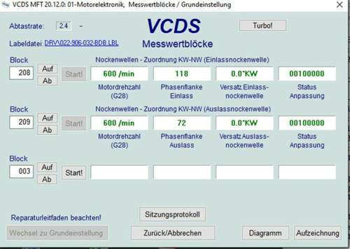

Alle meine Autos bekommen JÄHRLICH neues 0W 40 Vollsynthetik-Öl, auch wenn ich normalerweise/sonst damit nur ca. 5.000 pro Jahr fahre. Longlifeöl hat der R32 noch NIE gesehen!!! Früher immer Mobil 1 new life, jetzt neu Ravenol.
VCDS der Messwertblöcke 208 und 209 der Steuerkette anbei. Das sieht meiner Ansicht nicht ganz so schlecht aus. Kann ich aber nur aus Internet-Videos beurteilen, bin absoluter Laie, der sich redlich bemüht, was zu verstehen...
Steuerkette Messwertblöcke R32
