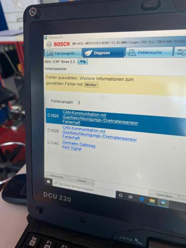

Guten Abend und grüßt euch ,
Bei mir ist heute beim einparken die Meldung ESP ohne Funktion aufgetaucht und nicht wieder verschwunden nach Auslesen und Fehlerlöschen auch nicht.
Im Fehlerspeicher sind 2 Fehler hinterlegt .Querbeschleunigung Sensor b24/14 und lenksbeschleunigung Sensor b25/14 .
Hat jemand Erhaltung kann mit jemand helfen wäre euch sehr dankbar .
Problem is gelöst war das Steuergerät Nachsichtgerät. Batterie ist Eine neue drinne.

neben dem Domlager recht und link sind die Sensoren, einfach rechts und links tauschen ob der Fehler mitwandert.
Und mit SD auslesen.

Grundsätzlich schon, aber eher weniger bei dem konkreten Hinweis auf Kommunikationsstörung eines oder zwei bestimmter Sensoren.
Bei Batterieproblemen kommt die ESP Fehlermeldung meist kombiniert mit Fehlern zu Unterspannung.
Das scheint hier nicht der Fall, oder?

Klar kann man alles auf Verdacht tauschen... oder eben eine gezielte Fehleranalyse durchführen und den Hinweisen der Fehlereinträge nachgehen.
@W221420 schrieb am 13. Juli 2020 um 07:39:53 Uhr:
Leider zeigt er ja nicht ob das links oder rechts ist .
einfach Stecker abziehen und die SD sollte es anzeigen.

Ja, allerdings das alles nur mit Fehlereintrag.
Unterspannung (auch nur kurz während der Anlasser dreht) erzeugt immer einen Eintrag im FSP so meine Kenntnis - vielleicht ist diese ja auch überholt, oder der TE hatte diesen Fehler hier lediglich nicht berichtet.
Nach dem Infostand hier im Thread gehe ich NICHT von der Batterie aus, es sei denn der Eintrag war im FSP da aber fehlt hier im Thread.

Du hast aber keine SD, daher wir es nicht angezeigt in deine Diagnose.
@W221420 schrieb am 13. Juli 2020 um 22:59:41 Uhr:
Ich hab den Beschleunigungssensors gekauft , Bau den die Tage ein und dann werde ich ja sehen ob es der war .
Wenn du so einen gekauft hast für den Motorraum dann kannst den gleich zurück bringen.
