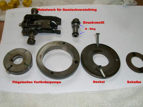

habe Zahnriemen geckselt und anschliesend habe ich gesehen das die ESP undicht ist uns war da wo die halterung an der ESP für das Geweih für die Einspritsanlage ist Wie bekomme ich das wieder dicht wenn der Motor an ist habe ich ein leichten Wasserhan der auf ist

Pumpe raus, HD-Teil ab und abdichten.

oder haste den dichtring mit rausgerissen als du die uhr rausgenommen hast ?!?!!?
Themenstarteram 9. September 2012 um 10:28
nein habe ich nicht habe sachte gearbeitet

habe die ESP drausen sie hat im druckkörper ein riss genau unterhalp und da kommt Diesel raus also die ist definitif kaput wie das pasieren konte weis ich nicht unerklärbar deshalt sprang er auch so schwer an wenn er warm wa weiel er nebenluft zog und er diesel zurück lief

Kann versuchen morgen mal zu schauen ob ich noch eine liegen habe, auch wenns nur für den Druckkörper wäre, den kann man ja auch tauschen.

Falls die Befestigungskonsole ne Macke haben sollte, schick ich Dir sie zu.
Wenn eim Pumpengehäuse reißt :confused:
Thomas
Themenstarteram 11. September 2012 um 18:54
die konsole ist heile und nicht verbogen das ist ja das was ich nicht begreife habe die pumpe ausgebaut und gereinigt und siehe da ein haarriss die ist definitiv im eimer habe alles untersucht am Motor.Halterung, Nockenwelle alles io .denke mahl Materialverschleis oder so :mad:
