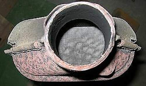

Hallo ! es kann wirklich dein kat sein ! warum ? weil der kat wenn er kaput ist die Keramik zusammenfählt damit verschiest er sich selber. dann hast du ein zu grossen staudruck ! schaue mal wenn der motor warm ist und nicht anspringt op der abgasgrümmer am glühen ist !wenn ja ! kat raus und neuen oder gut gerauchten rein machen.

mir leuchtet nicht ein, warum der motor mit zerbröselter keramik im kalten zustand problemlos läuft und im warmen zustand zickt.
warum sollte die zerbröselte keramik nur im warmen zustand die anlage verstopfen? es wäre einleuchtend, wenn die keramik sich ausdehnt, wenn es heiss wird. Sie tut es aber nicht. Im Gegenteil. Keramik ist extrem form- und volumenbeständig.
warum also läuft der kalte motor problemlos?
die frage muss man sich stellen, da (auch ein gebrauchter) kat nicht ganz billig ist. mich würde es ärgern, wenn das problem nach dem kat-wechsel immer noch vorhanden wäre...
