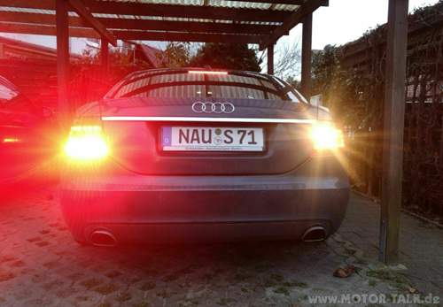

Hallo, ich suche für meine A6 Limousine, Bj. 2006, neue Rücklichter, da ich es langsam leid bin, andauernd die beiden Aquarien rechts und links am Heck trockenzulegen und wegen teilweise ausgefallener Rücklichter die Kontakte zu reinigen.
Das Problem tritt leider immer wieder auf, egal was ich auch versuche. Bisher habe ich die Heckleuchten jeweils mit Fön oder im Backofen getrocknet, den Massepin (offensichtlicher Verursacher) mit Kontaktspray gereinigt, mit Schmirgelpapier und auch Schraubendreher vorsichtig abgeschmirgelt und die Kontakte mit Polfett behandelt. Desweiteren habe ich versucht, die Dichtung des Leuchtmittelhalters durch Isoliertape zum besseren Abdichten zu bewegen. ==}> Erfolg: wieder Wasser und wieder ein Massefehler durch Feuchtigkeit.
Nun würden mich mal Eure Erfahrungen mit nachgerüsteten LED-Rückleuchten interessieren.

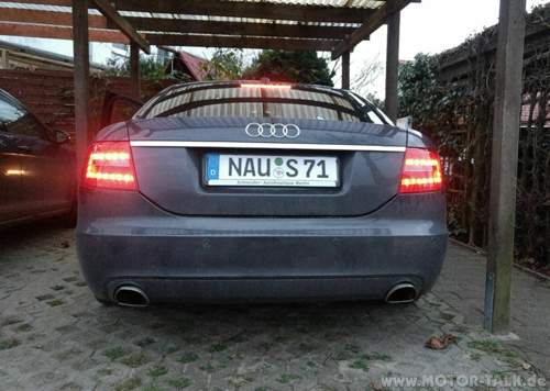

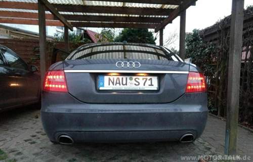

und bin sehr zufrieden damit. Ich hatte auch ewig Kondenswasser in den Rückleuchten , Links mehr als rechts , und ständig ausfall ( Kontaktproblem Links )
Bei den neuen war ich zuerst etwas enttäuscht das das Fahrrücklicht ( Schlusslicht ) etwas schwach Leuchtend aussah , aber im Dunkeln sind sie echt gut ! Zu langzeiterfahrung kann ich noch nichts sagen , ich habe sie jetzt etwa 1 Jahr verbaut.
Sehr Passgenau , Einbau in 20 min. umcodieren , fertig !

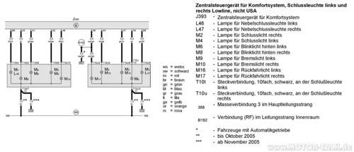

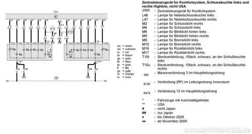

Die Leuchten haben die gleiche Pin-Belegung wie die originalen ohne LEDs. Das heißt auf Low-Line codieren falls du High-Line drin haben solltest. Hatte die smoke Variante mit der genannten Codierung drin ohne Probleme.

Weil ich mich zu erinnern glaube, dass die Halogenrückleuchten den "6-PIN" Anschluss haben und  der Stecker der LED-Rückleuchten 7 Pins, von denen einer "deaktiviert" wird beim Codieren auf Low-Line (die Belegung ändert sich beim Codieren auch etwas). Hab leider grad die Schaltpläne nicht zur Hand, um 100%ig zu bestätigen ..... Wenn ichs schaffe, schau ich heut Abend nochmal rein.
