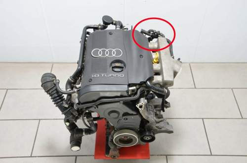

Audi A4 Avant B6 aus der Zeit von 2002-2004 mit dem 163PS 1,8T Motor.
Würde gern ne Teilenummer von dem Teil was kaputt ist durchgeben, dummerweise hat mir Audi gestern das ganze Teil mit einem Stück Eisen und Klebeband abgeklebt, sonst hätte ich gar nicht mehr weiter fahren können.... konnte das Auto nicht mitten in der Pampa stehen lassen können
Normal ist das eingekreiste nicht so lang, da sitzt normal nur von Schelle zu Schelle

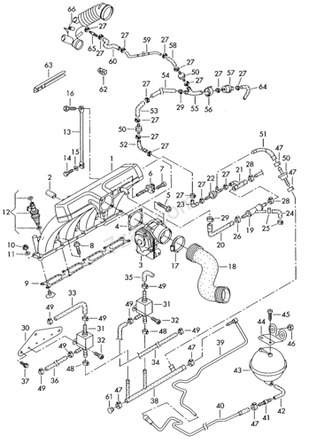

Also handelt es sich um dieses Teil ...
1-8t
@mpbrei schrieb am 21. November 2017 um 12:35:29 Uhr:
Ja genau, dass sieht aus, als wäre es abgebrochen, siehe erste Fotos!
Es handelt sich offensichtlich um ein Rückschlagventil (Nummer 22 auf dem angehangen Bild). Hierfür habe ich zwei Teilenummern gefunden:
"058 905 291 D" sowie "07C 133 529 A"
[EDIT]
Was ich auf deinem Foto nicht sehen kann ist der kleine Anschluss, den man findet wenn man sich die Fotos der Teilelieferanten ansieht: http://www.daparto.de/Teilenummernsuche/Topran/113898?kbaTypeId=3161
