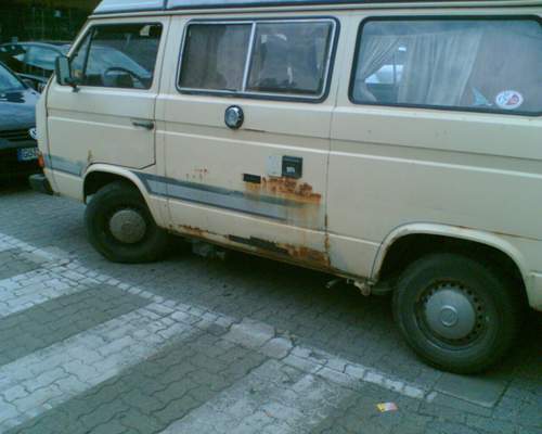

Naja, beim WoMo ist der Rostzustand schon unterschiedlich und das entscheidet über Werden und Vergehen...
Der im Anhang hat es bald hinter sich. Daher auch der Tipp mit dem Endoskop. Selbst der beste Freund kann nicht garantieren, dass es hinter der Küchenzeile so aussieht....
