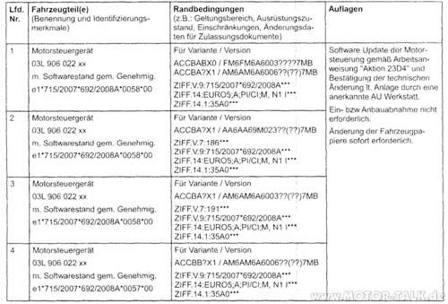

Themenstarteram 27. August 2008 um 9:14
bekanntlich erfüllen die Diesel-Motoren schon die Abgaswerte der EURO 5-Norm. Spiegelt sich das auch in der Zulassung nieder? Nach der angegebenen Tabelle sollte es ja schon möglich sein, Autos entsprechend zuzulassen. Kann einer von Euch einmal im Fahrzeugschein nachsehen?
http://www.svg-ms.de/pdf/schadstoffklassen.pdf
Gruß und Dank
dolfy

Also bei mir in der Zulassungsbescheinigung Teil1 (ehemals Fahrzeugschein) steht:
Stufe PM 5 ab Tag der Erstzulassung
Laut ADAC bedeutet das EURO 5!
Stufe PM5
Für Diesel-Pkw mit Euro-3- und Euro-4-Abgasnorm einschließlich der Gruppe II und III, die ab dem Tage, an dem sie erstmals für den Ver­kehr zugelassen wurden/werden, den von der Euro­päische Kommission für die zukünftige Euro-5-Abgasnorm vorge­schriebenen Partikelmasse-Grenzwert von 0,005 g/km einhalten.
Also Umschlüsseln nicht mehr nötig bzw. schon automatisch erfolgt.

..das ist so nicht Richtig. Alle Tigus TDI's ab Modelljahr 2009, d.h. ab Auslieferung und Zulassung nach dem Werksurlaub VW ( August2008) sind die Eintragungen Euro 5

In meinem Golf TDI Bj. 06/2006 steht auch PM5 !!
Bei mir steht eindeutig Euro 4, aber in den Zusätzen unten steht dann mal was von PM5.
Artikel doppelt !!!
@All
PM steht für Partikel-Minderung und bezieht sich auf die Eigenschaft des Rußpartikelfilters. Bei einem geschlossenen System (i.R. Systeme ab Werk mit Einfriff auf Motorelektronik) sollte diese Stufe Standard sein. PM1 bis PM4 sind i.R. offene (nachrüst) Filter. Für den Wegfall der Diesel-Strafsteuer (1,20 € je 100 m³) verlangt der Gestzgeber mind. PM2. PM5 ist mit Sicherheit vorraussetzung für Euro 5 aber nicht alleiniges Merkmal. Nur wo Euro 5 in den Papieren drin steht ist auch Euro 5 drin. Derzeit wird aber wohl nur Euro 4 eingetragen. D.h. dass ab 2009 diese Fahrzeuge umgeschlüsselt und Euro 5 eigetragen werden können, um Einschränkungen (derzeit noch keine Bekannt bzw. absehbar) für Euro 4 Fahrzeuge in der Zukunft zu umgehen.
