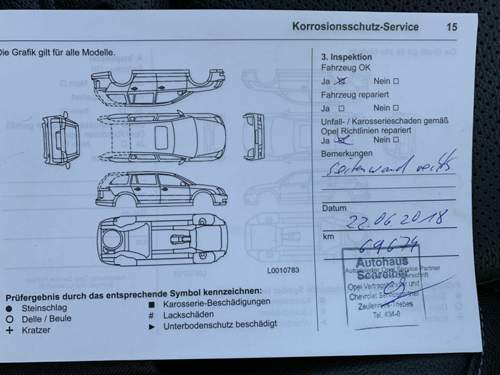

Ich habe mir letzte Woche einen neuen gebrauchten gekauft. Mur ist ein enges Spaltmaß an der hinteren Stoßstange aufgefallen beim Kauf und im Checkheft stand etwas aber nicht viel.
Jetzt ist mir ein großes Spaltmaß an der hinteren Tür aufgefallen.
Autohändlern meint, dass nur eine Beschädigung an der Stoßstange war.
Wie macht man denn jetzt weiter wenn der Händler sich dumm stellt? Wollte zu einem Opel Autohaus und das Auto mal checken lassen.
VG
Checkheft

Hast du dir das Scheckheft, aus dem das obige Foto stammt, vor dem Kauf angeschaut?
Eine Möglichkeit wäre: abklopfen Geräusche vergleichen Blech oder Spachtelmasse, Mit einem schwachen Magneten rum gehen und schauen wenn Bleche und kein Alu sollte an beiden Fahrzeug Teilen links und rechts der Magnet sich gleich verhalten und haften oder nicht.

Ja und habe ihn darauf angesprochen und habe die Antwort auch per E-Mail es war nur das Plastik vom Tanken.
Das wären die Kostenlosen Möglichkeit die man machen kann um es etwas abschätzen zu können. Mit kosten verbunden wäre vermutlich eine Lackdicken Messung dann weißte du was alles nach lackiert wurde oder zum Gutachter dort sich beraten und ein Gutachten zum Fahrzeug erstellen lassen.

BJ 2015 Country Tourer stand bei mobile.de und im Kaufvertrag als unfallfrei.
Dann ließ dich mal schlau: HIER.
Das Stimmt wenn der Händler dich schon drauf aufmerksam macht das ein Schaden vorhanden war dann muss man vorsichtig sein. Vielleicht ist es wirklich nix dolles gewesen oder das Fahrzeug war am Set von Alarm für Cobra 11 hat sich ein paar mal überschlagen wurde schön misshandelt und im Anschluss 2 Wochen lang gespachtelt und lackiert *grins*

Ich musste ihn darauf ansprechen und er hat sich ahnungslos gegeben.
@Fr3d83 schrieb am 8. Juni 2019 um 20:39:18 Uhr:
Hast du ihn auch gefragt, warum man anschließend nicht in der Lage war, die Spaltmaße wieder sauber einzustellen?
Themenstarteram 8. Juni 2019 um 18:58
Er meinte dass er das Auto so von einem Autohaus gekauft hat und nicht viel weis.
