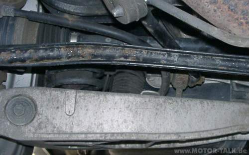

Hier übrigens mal ein Bild aus ersten AWD-Tagen.
Da war der Haupt-Übeltäter - eine krumme Spurstange hinten links - das erste Haupt-Übel für unmögliches Spurverhalten.
War nach oben gebogen und hat somit den Einstellbereich stark (!) eingeschränkt - weil faktisch kürzer geworden.
Die konnte man übrigens lt. den :D nicht geradedängeln, weil 'besonderes Material'.
