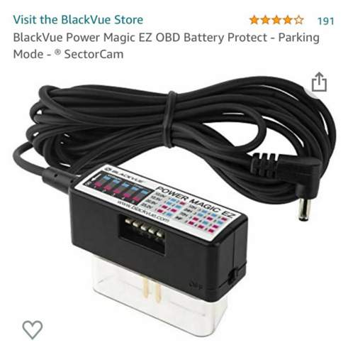

Für einige DashCam (so auch für meine BlackVue) gibt es fertige Anschlusskabel mit OBD-Stecker. So ein Kabel habe ich hinter den Dachhimmel, Abdeckung A-Säule und Gummitürdichtung gesteckt. Der Stecker passt dann in die OBD im Fahrerfussraum. Einbau dauerte bei mir ca. 15 Minuten. Ich habe nur eine geklebte Kabelfixierung kurz vor der OBD-Dose verwendet, damit das Kabel dort nicht runter hängt (sind aber auch nur ca. 15 cm).
Perfekt, danke dir! Genau nachdem was ich suchte. Auf lange Umbauten ala Dachhimmel, Sitze, Mittelkonsole habe ich nämlich nicht so Bock. Will auch eigentlich immer alles an Steckern frei haben, sonst juckt es mich
Hast zufällig ein Link oder genauen Produktnamen für den OBD Adapter? Finde leider nichts auf Amazon

Sowas in der Art:
Vantrue OBD Hardwire for X4 / N2 / N2 Pro / T2 / N1 Pro / X3 Dashcam Mount with Mini USB Connection, 12 / 24 V to 5 V Low Voltage Protection, 24 Hours Parking Monitoring, Permanent Power Supply, 3 m Long https://www.amazon.de/.../...w_r_cp_api_glt_i_8TZ7C6SNTAZ59M9J624P?...
Man muss natürlich aufpassen, dass die Spannungswerte und +/- passen sowie Steckdose/Stecker der DashCam.
Mein BlackVue-Kabel hat Klinke und im OBD-Stecker sogar noch einen Spannungswächter.

Perfekt, danke. Über eine leere Batterie nach 1-2 Tagen muss ich lit im Fahrzeug dann aber keine Gedanken machen?
Ich kann natürlich nur über BlackVue berichten und damit hatte ich bislang keine Probleme. Und das Auto steht sogar mehrere Tage ungenutzt.
Am Stecker kann ich bestimmte Nachlaufzeiten konfigurieren oder auch Mindestspannungen, bei denen die Kamera dann abschaltet.

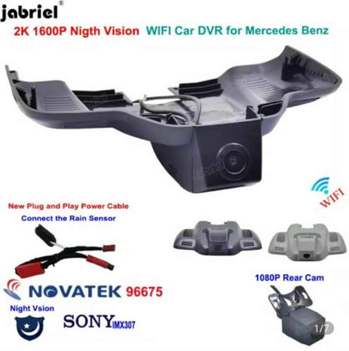

Ich empfehle eine voll integrierte zu nehmen: sieht gut aus und ist plug‘n‘play (wird am Regensensor angeschlossen) ohne das Verlegen aufwendiger Kabel.
Man kann daran auch zusätzlich eine für hinten anschließen.
Prinzipiell nicht schlecht, allerdings uninteressant für mich, der bereits 300 Euro für die vorhandene cam ausgegeben hat :D
Hinten wäre dann tatsächlich das nächste Projekt ...
@Martin E240T schrieb am 16. August 2021 um 15:59:46 Uhr:
Auch mit schon vorhandener Stereokamera möglich?

Ja
@Martin E240T [
@delvos [
Ja
@Martin E240T hast du dazu Mal einen Link?
Meiner hat auch die Stereokamera und die gezeigte dashcam sieht sehr interessant aus.
