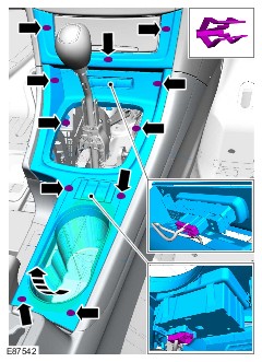

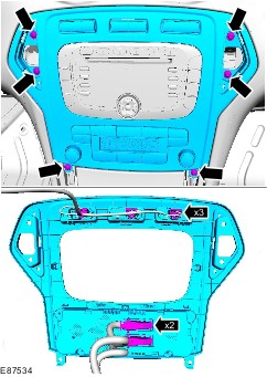

Moin Standgas
Habe eben mal gegoogelt und dabei habe ich das hier gefunden.
Vielleicht hilft das?

@Hallo MHauer,
danke für die Info, aber das ist leider nicht das Problem.
Ich nutze keinen Remote Ausgang aus dem Navi NX, weil auch keiner vorhanden ist.
Prinzipiell funktioniers, nur wird bei den Lautsprecherausgängen des Navi, wechle an den HiLow Adapter angeschlossen sind, ein zusätzliches 5V Signal "aufmodulliert". Dies führt dazu, dass das HiLow Adapter sofort den integrierten Remoteausgang schaltet. Ich denke, das ist ein CAN-Signal.
Ich habe mir schon überlegt einen 1µF Kondensator in Reihe zu schalten. Normalerweise sperrt der Kondensator die Gleichspannung. Weiß aber nicht, was hier an "Musikqualität" noch hinten rauskommt. :confused:
Ciao...
