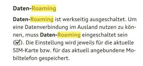

Was mich etwas verwirrt ist das MMI Radio mit Navigation. Audi Connect nutzt ja eine interne SIM karte, das heißt normales Telefonieren ist über diese Karte nicht möglich. Ich kann aber auch eine externe SIM Karte verwenden. Kann ich über diese externe Karte telefonieren oder brauche ich zum telefonieren immer ein verbundenes Handy?

Über die interne SIM soll nur eine Datenverbindung für Audi Connect möglich sein. Für WLAN Hotspot benötige ich entweder eine externe SIM oder mein Handy, das geht über die interne SIM nicht. Die Frage ist kann ich über eine externe SIM auch telefonieren, also ohne Handy. Bei meinem Passat B8 mit großen Navi geht das mit der externen SIM, allerdings ist hier keine Interne SIM verbaut. Ich werde mal den Händler fragen und hier berichten.

In der Doku habe ich folgende Aussagen gefunden:
1. Interne SIM nur Datenverbindung für Audi Connect
2. Externe SIM im Kartenslot für Datenverbindung Audi Connect
3. Telefonie über Bluetooth Verbindung, MMI dient nur als Freisprecheinrichtung, hier macht die Phonebox Sinn wegen der Induktionsantenne für das Handy!
4. Telefonie über rSAP, Berechtigungen werden von der Handy SIM geholt, telefoniert wird über das Audi LTE modul.
Lediglich das telefonieren über die externe SIM kann ich in der Doku nicht finden, deshalb ja auch meine Frage!
