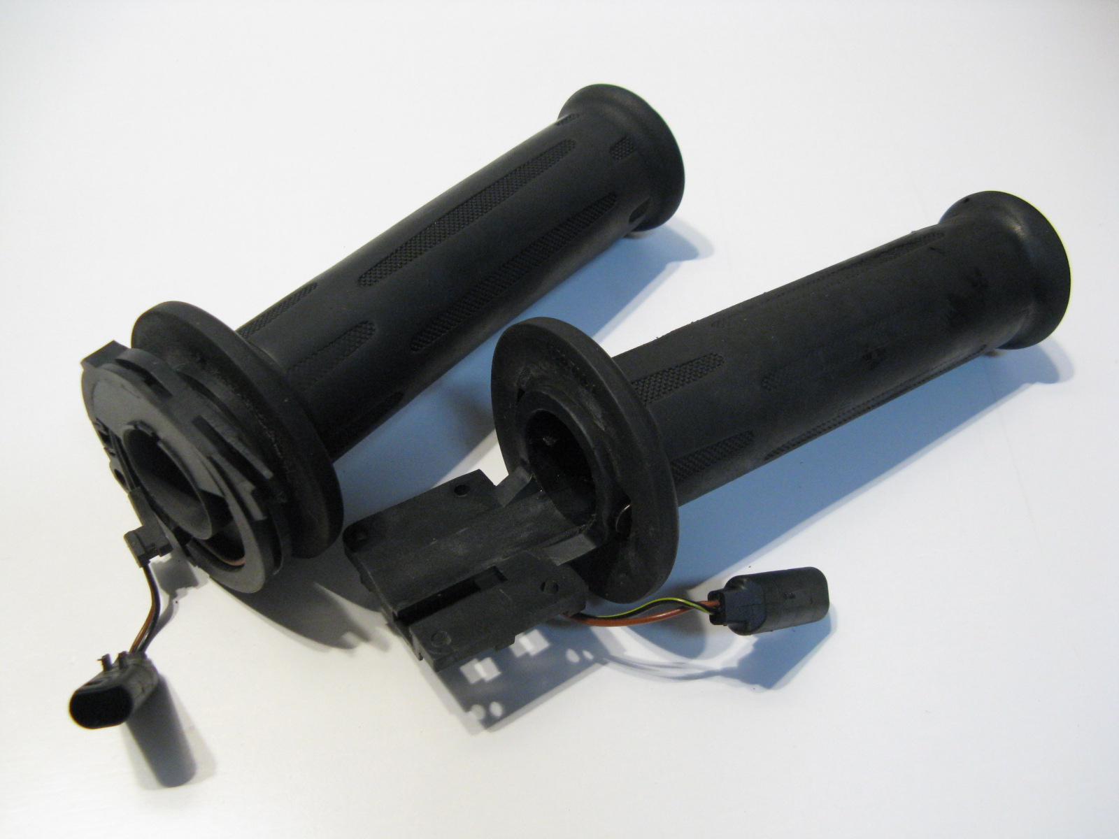

bei meiner f 800 st bj. 2008 mit canbus ist die linke seite der griffheizung ausgefallen! rechte seite funktioniert noch auf beiden stufen. links passiert gar nichts mehr!:confused:
ich könnte mir vorstellen, das ein kabelbruch in der zuleitung der fall ist!:mad:

Meine Freundin hat eine, praktisch baugleiche, F800S. Allerdings hab ich da noch nix am Lenker gemacht, deswegen kann ich nur vermuten wie das aufgebaut ist.
Da die Griffgummis und Armaturen die gleichen wie beim Boxer sind müsste das ungefähr so hinkommen:
Vom Griffgummi müsste ein Kabel in das Schaltergehäuse führen.
Die Rückseite des Gehäuses, also da wo keine Schalter sind, kann man nach entfernen von 2 oder 3 Torxschrauben abnehmen. Dort müsste dann auch der Stecker vom Griffgummi zu sehen sein und auch die 1 (oder 2?) Fixierungsschrauben für das Schaltergehäuse, damit es am Lenker bleibt...
Eben so der Stecker, der vom Kabelbaum dort hin führt, müsste dann zugänglich sein.
Ach so... der Griffgummi müsste nicht nur gesteckt, sondern auch durch eine Schraube fixiert sein.
Diese müsste sozusagen zwischen Schaltergehäuse und Griffgummi sitzen. Also auf der Oberseite des Griffgummis den Gummi etwas zur Seite drücken, dann müsste die Schraube sichtbar werden.

Laut Schaltplan gibt es kein Kabel vom Schalter zu den Griffgummis (Heizwiderstände).
Vom Schalter gibt es nur Kabel zum Steuergerät Zentrale Fahrgestell Elektronik (ZFE).
Von diesem Steuergerät führen dann jeweils Kabel über eine kleine 2er-Steckverbindung (im Gehäuse) zu den beiden Griffgummis.
Wenn also nur ein Heizgriff nicht funktioniert, kann es nicht am Schalter und nicht an der Kabelverbindung Schalter--Steuergerät liegen, sondern nur an der Verbindung Steuergerät--Griffgummi, der darin enthaltenen Steckverbindung, dem Heizwiderstand selbst oder dem Steuergerät liegen.
wenn der Griff weder in Stellung 1 noch in Stellung 2 warm wird, liegt für mich die Vermutung nahe, dass entweder der Heizwiderstand selbst defekt ist oder die Masseverbindung schlecht ist bzw. sich gelöst hat oder dass die kleine Steckverbindung sich generell gelöst hat.

Keine Sorge, da sind auf jeden Fall Stecker im Schaltergehäuse. Ich schrieb ja auch nicht, das ein Kabel vom Griff zum Schalter führt, sondern nur in die Armatur/Schaltergehäuse/wieauchimmer...
http://www.teilweise-motorrad.de/eshop/images/artikel/5777039.jpg
http://www.realoem.com/.../showparts?...
da hast du natürlich recht.
Mir ging es darum, klar zu stellen, dass es keine direkte elektrische Verbindung vom Schalter zum Heizwiderstand gibt, denn das könnte beim Nachmessen zu unnötigen Irritationen führen.
Ach so, da hast Du wiederum Recht.
Mir ging es hauptsächlich darum, darzulegen, wo man überhaupt erstmal zum messen rankommt.
Eben ob der Griff überhaupt versorgt wird, oder ob er keinen Strom "durchlässt".
