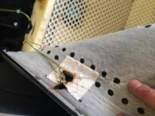

ich habe nun auch das Problem, dass die Sitzfläche des Fahrersitzes nicht erwärmt wird. Vermutlich ist mein Vorbesitzer mit seinen Knien drauf gewesen oder ähnliches. Naja.
Was mich stutzig macht ist, dass nicht nur die Hauptsitzfläche kalt bleibt, sondern auch das kleine bewegliche Sitzteil vorne. Mein Frage an die Experten: Kann es sein, dass dieser Teil kalt bleibt, wenn die Matte davor kaputt ist (i. S. v. Reihenschlatung) oder klingt das eher nach Kabel ab / Steckverbindung prüfen?

Bei mir war es genauso obwohl Defekt auf der Sitzfläche. Ganzer Bezug inkl. Sitzkissen wurde getauscht. Hat BMW gezahlt i.R.d. Gewährleistung. Glaube sonst wären es so 500€ gewesen.

Dann solltest Du Kabel, Stecker und Sicherung prüfen.
Aber wahrscheinlich ist durch Reihenschaltung beides kaputt.
Lässt sich aber leicht erneuern, einen neuen Sitzbezug brauchst Du nicht.

Sitz raus, Bezug runter, Leitungen zur alten Sitzmatte abgeschnitten, neue Matte auf den Sitz gelegt, mit Keramiklüsterklemme die Leitungen der neuen Sitzmatte angeschlossen und alles wieder zusammen gebaut.
Hat super funktioniert.
Die alte Matte, die im Ledersitz eingenäht war, habe ich natürlich drin gelassen.
Die kriegt man nicht raus.

So, Sitz ist abgezogen und man sieht, kein Wunder, dass die Sitzheizung streikt. Was mich eher wundert, ist dass die Beinauflagenheizung nach wie vor tat. Naja.
Ich brauche mal einen Rat. Ich habe ja die Sitzbelüftung. Habt ihr einen Rat, wo ich am besten die neue Matte platzieren kann? Zudem bräuchte ich die Info, welche beiden Kabel die Matten ansteuern. Dann muss ich nicht extra messen, da der Sitz ja ausgebaut ist. Ich würde die beiden neuen Kabel einfach per Stromdieb anschließen unterhalb des Sitzes.
