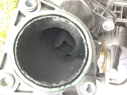

Nabend beisammen.
würde in nächster Zeit mal mein AGR ausbauen zur Reinigung.
am liebsten davor schon würde ich gern die AGR Rate umprogrammieren damit er im bestfall nur Frischluft zieht.
ist jemandem Bekannt ob das beim N47 184ps 520d möglich ist?
evtl hat jemand im Raum München dazu das Rheingold zur Verfügung?
VG
Niko

möglich auf jeden fall
wohne aber in Ruhrgebiet
Nicht falsch verstehen nur Frischluft geht nicht
+0.7 könnte man beim n47 verstellen !
Besser wie nix aber weit weg von 100% Frischluft

Das wäre der Hammer allein die Rate eher in Richtung Frischluft zu programmieren,
ist jemand aus München der sich auskennt und die Hardware dafür hat ?
an den Spesen und der Mühe / Aufwands Entschädigung soll's nicht scheitern :-)

Ich habe es hinter mir und die Anleitung aus dem Rheingold nix schweres dabei nur eine sehr schmutzige Angelegenheit!
Habe viel Bremsenreiniger Pinsel ect. Gebraucht.
Die Brücke die Schläuche und die Dichtungen solltest du überprüfen.
Niko

hast du deine AGR Rate auch schon umprogrammiert?
etwas gemerkt am Laufverhalten des Motors unter Last z.b. ?
VG
Niko
Bei knapp 60k AGR Rate unangetastet schon ne Menge besonders die Brücke war ne Katastrophe !
Jetzt AGR auf 0,7 und deutlich zackigere Fahrweise bei selben Verbrauch.
Ich will etwa bei 100-120k die Brücke erneut öffnen und vergleichen wird aber noch paar Jahre dauern bis es soweit ist.
Die Anleitungen kann ich leider nicht verschicken da mein Schleppie momentan unterwegs ist samt allen Proggies
Niko

musstest du irgendwelche Dichtungen gegen neue ersetzen?
oder war es eine Auseinanderbauen, reinigen, wieder zusammenbauen - action?
mfg
Er hat gesifft wie blöd und die Dichtungen müsste man eigentlich tauschen aber es war eine hau ruck Aktion am Sonntag und schließlich nirgens neue zu besorgen ergo alles sauber machen zusammenbauen und 10k bis jetzt ohne Probleme mal sehen wie es weiter geht
